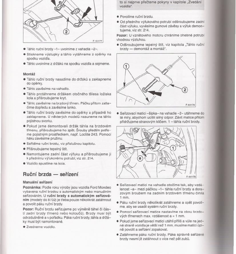

Příspěvek od Boban » 23.02.2009 11:09
a ještě.
