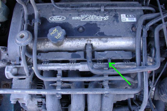

jedna sa o kabel (na prilozenej fotke) oznaceny zelenou sipkou?

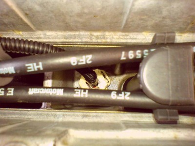

To Jairo: To co jsi vyfotil neni ono. Musis sundat kryt hlavy valcu a tam mezi kabelama ke svickam ho uvidis http://forum.ford-focus.cz/download/fil ... =28756&t=1 jen nechapu k cemu se ten kabel ma pak uvazat, kdyz je hadicka pripevnena na ten kryt hlavy viz tvoje foto. Jediny co me napadlo, ten kryt sundat a hadicku nechat navolno.Pak k ni privazat ten kabel. Tim padem ale jezdit bez krytu hlavy valcu :?: Udelal jsem to tak, zatim jsem s tim jel jen po meste a zdalo se to byt ok. Za chvili to pojedu dukladneji projet tak napisu a pripadne i prihodim foto.

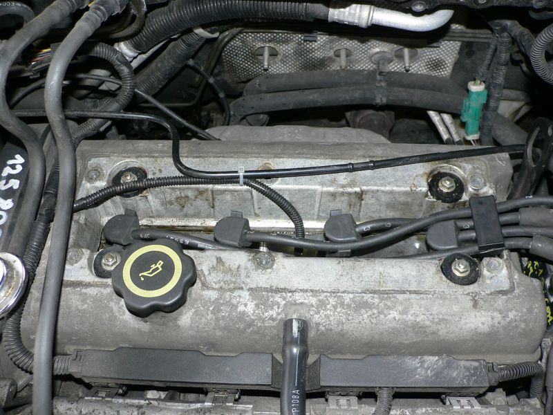

Já tam žádnej dekl nemám, takže to vypada následovně (ty dva stahovací pásky jsou to bílé):

To Cagos: Tak to je zajimave... To co jsi vyfotil je podle me motor po FL... I podle toho co jsi odcitoval ve svem prispevku. Cituji: " U vozů před FL je senzor schován pod černým krytem hlavy válců společně s vysokonapěťovými kabely a svíčkami. Po FL se kryt již nemontoval. Ja to mel tak jak vyfotil Jairo. Tu horni hadicku jsem odmontoval, kryt sundal a pak privazal... Vypada to takto:
Byl jsem to projet... Cukani se zda hodne zmirnilo ale uplne se to nevytratilo. Pokud treba jedu 45 v obci na 4-ku a prislapnu naplno pedal plynu tak si to 2x cukne a pak az plynule rozjizdi :evil:

To jsem nevěděl, že už mám FL motor (je pravda, že v Microcatu to píše něco o modelu roku 2001, i když byl vyroben v 11/2000) :roll:
Jinak musím přiznat, ten problém s tím, když se prutce dupne na plyn a motor 2x cukne to vliv nemělo... To bude asi jinej průser :? . Mně furt vrtá hlavou, proč to cukne pokaždé 2x :?:
Ale na občasné cukání při 1500-2500 otáčkách to u mne evidentně pozitivní vliv mělo. Mám pocit, že ta celá sranda kolem toho kabelu logicky poukazuje na problémy kolem vnější izolace VN zapalovacích kabelů.
