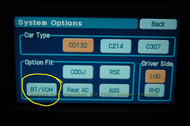

Re: Ford rádia,rádia s navigací
do toho servisneho menu sa vies dostat, nie? :
kod : 842520 a potom sa preklikas do takeho menu :
no, niekde to je, ale neviem presne kde...
ale stiskni tlacitko MENU na cca 10sek. a na obrazovke ti vyskoci klavesnica a hlaska Enter PIN. a tam zadaj to 8xxxxx. inak tu je stranka : http://solesz.extra.hu/
a ten zoznam prikazov, no mam nejaku nemecku prirucku v pdf... ale ono to aj ma napovedu (hlasovu) ked zvolis funkciu napriklad : Radio, tak potom povies Hilfe(ak mas nemecky modul) a ono ti to povie moznosti...
Kota píše:Budu někoho pouštět na přechodu a najednou začnu povídat ...hilfe,hilfe,temperaturen cvancig schnel![]()
(sorry,neumím to německy napsat).Asi by lidi čuměli
btw. ma tak napadlo ze ak ti funguje BT tak to v tom servisnom menu asi mas zaple, lebo to je kombinovany modul
skus to tlacitko na ovladani
