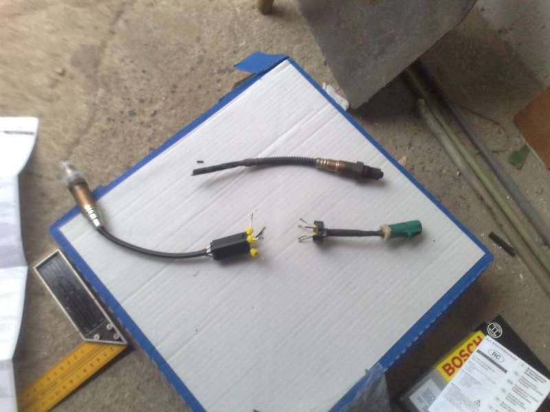

Kupil som univerzalnu Bosch, bola o dost lacnejsia ako original od Fordu, aj ako Bosch nahrada s focusackym konektorom. Konektor som pouzil z povodnej lambdy. System pripojenia origo konektora bol celkom dobre porieseny, takze to puzdro je po zmontovani vodotesne a v pripade potreby sa to da znova cele rozobrat. Cela montaz trvala cca hodinku. Zatial to funguje myslim celkom dobre

Lambda sonda
Dík, teď ještě budu muset zjistit která z těch dvou zlobí a pak se do toho snad už pustím...

Ja mam na aute iba 1, takze som to mal jednoduchsie. A ako sa ti prejavuje ze lambda " zlobi " ?
