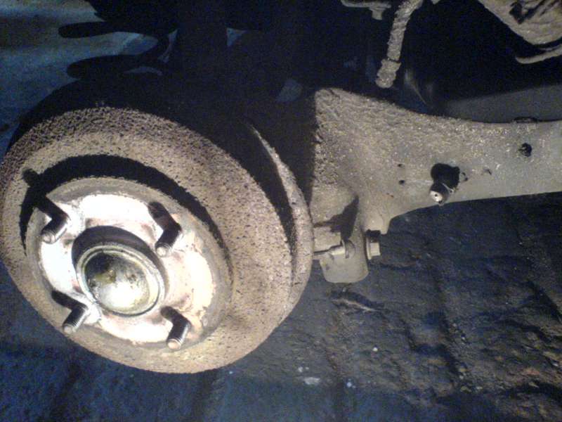

venaf

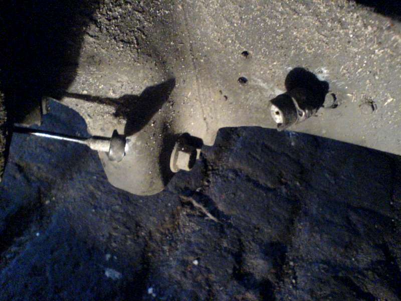

venaf
Příspěvky: 236
Bydliště: Teplice
Re: rucni brzda
Příspěvek od venaf » 25.01.2009 17:27
Takže si myslím že jsem odhalil příčinu. A doufám že to výměna lanovodu napraví...
Ford Focus 1.6 16V, 74kw, r.v.99

venaf
Příspěvky: 236
Bydliště: Teplice
Re: rucni brzda
Příspěvek od venaf » 27.01.2009 15:25
přetrženej lanovod jestli se nemýlím...už je na cestě novej

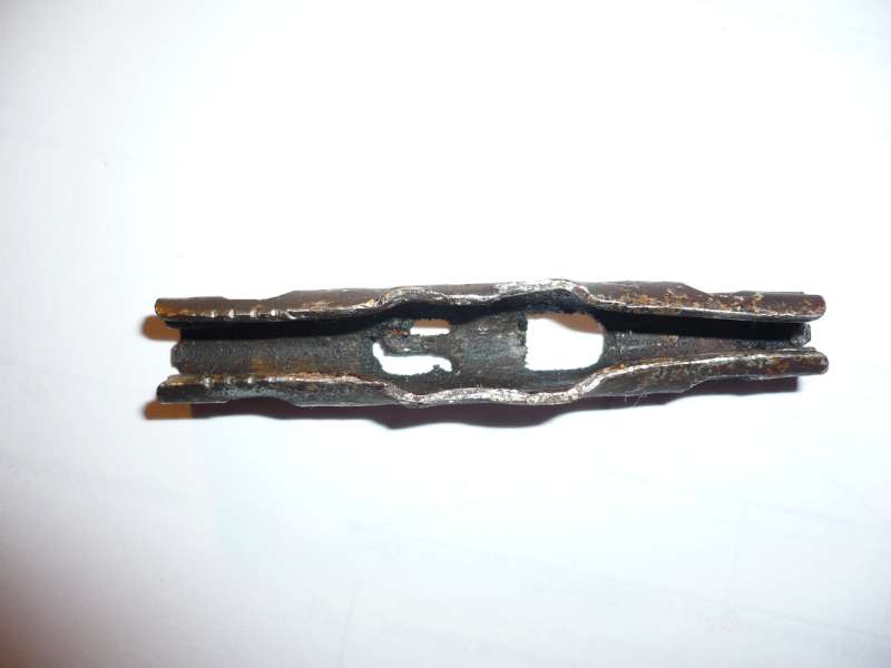

venaf
Příspěvky: 236
Bydliště: Teplice
Re: rucni brzda
Příspěvek od venaf » 11.02.2009 22:36
Nemáte někdo fotku svorky co spojuje lanovod a to lanko co kouka z bubnu? Mě to na tý straně jak jsem dával fotky že je to utržený zřejmě někdo nějak zfušoval a na druhý mám toto....a u forda to nějak nepoznali, ale objednali to podle katalogu tak jsem zvědav co přijde.
venaf
Příspěvky: 236
Bydliště: Teplice
Re: rucni brzda
Příspěvek od venaf » 13.02.2009 21:05
Tak jsem byl v tom Fordu a jeste to konzultovali jinde a je to nejaka blbost ze to tam je...
Kdyby jste měl někdo nějaký fotky když jste měli rozdělanej zadek byl bych vděčnej.
Oni tam maj v tom katalogu napsáno že tam je svorka ale vypadá jak taková ta třeba na hadice nebo tak...
