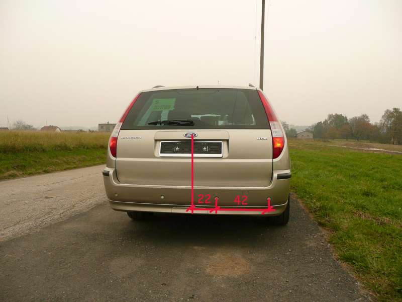

Zítra Ti to změřím a pofotím,jo?Jinak kolco s diodama já nemám.Nebo jsem je nenašel.Jen to pípne,když dám zpátečku a pak už je jen akustická signalizace.Ale funguje to suprově.Na sebemenší hovadinu to upozorní.I vyšší obrubník atd.
Budeš dávat origo nárazník nebo dodělávku od sokoldy?

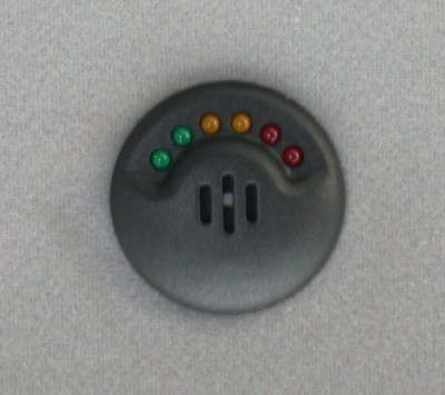

Je to dobře vidět tady na mé fotce: http://forum.ford-focus.cz/download/fil ... &mode=view Mám to samé co Kóťa bez diod jen pípak, který je schovaný v pravém zadním sloupku. Na můj vkus byl moc hlasitý, ta pomohlo přelepení izolepou, teď je to akorát. Jinak jsem někde četl, že by to snad mělo být Valeo, ale jistě to nevím.

Do fordov sa davali len pipaky, nikde ti neukazuju diody ako si daleko. Len to pipa, a mne to staci. A mal by tom byt valoe, ale davali sa aj bosch.

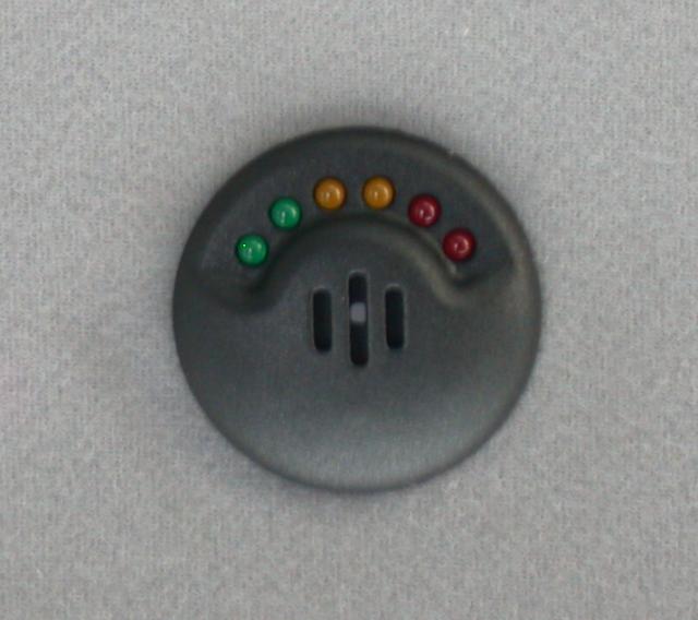

ghost a seš si stopro jistý, že nikdy ? nesouhlasím, protože sem to z toho auta včera vyndaval a bylo to originál, žádná dobastlená věc, to mondeo bylo Ghia X a nevím co to auto nemělo. A já sem to už myslím v jednom mondeu 2002 viděl. jde spíš jen o tři páry diod a mám takový tušení, že do focusu se to dávalo taky, opravdu bych se asi zdržel slova nikdy, to že už se to nedává je možný, že to už ty diody nemá taky, ale rozhodně sem to z forda vyndaval a sto pro sem to už v nějakým fordím autě viděl.
vypadá to takhle takhle

Tohle měl můj otec na dvojkovym mondeu!

no vidíš, že se to dávalo do fordů
no já to mám z 2000 to byla taková ta bublina, to auto mělo snad uplně vše, origo alarm přes gsm, kůži, tempomat, nezávislý topení, motor V6, hifi s changerem, fakt bomba auto

přesně tak jak je to v té příručce to má moje polovička ve fofanu, i ty diodky a pípák. Je to origo!

Tak jsem byl v garáži,ale zjistil jsem,že tam nemám dvě zásadní věci.Kladivo a bohužel metr...
Tak jsem si to změřil na délky drátku a zamaloval jsem to do obrázku,který by Ti mohl taky pomoct...Hodnoty sedí +-1cm...
