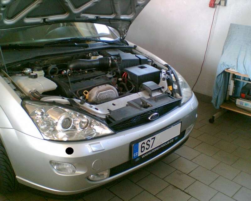

Wolfe2, dovolil jsem si sloučit tvoje obrázky a chci se zeptat. Ty originál záslepky jsou jen blbě umístěné neby byly i nad tou značkou vevnnitř nárazníku, kde se vrtá otvor pro originál xenony? Pokud ano, tak by mi tam i ty z OCT II mohly vejít.Jinak ten megaňácký je umístěný stejně jako originál na Fofo..ty záslepky mě matou !!!

ty záslepky jsem tam fláknul jen tak ,potřeboval jsem nějakou rovinu ,aby to nebylo tolik vidět. Tam kde jsem umístnil ty ostřiky z Meganu ,jsou ze spodu nárazníku značky pro origo umístnění ostřiků ,jen vyvrtat oválnou díru a dáš tam origo ostřiky,ale nemám představu jak by se tam ty origo ostřiky připevňovaly,nejsou tam žádný příchytky /výlisky.

Podle mě ty výlisky nebo příchytky mají jen nárazníky (vzpěry) pro xenony :(

to asi ne ,nerozděluje se narázník pro auta s xenony a obyč. světlama ,zkus se zeptat fokiho ,jak je to tam připevněný . :wink:

tak teď jsem strávil 2 hodiny psaním emailů a na polském aukru a co? :twisted: Sehnal jsem (viz obrázek) za 200 zl + 20zl poštovné ! Chtěl jsem i ty mlhovky, ale ty už jsou pryč. No, jen aby to šlo namontovat :roll: Prodejce z polska mi dokonce volal...jsem ušetřil za volání :twisted:

V pondělí mu posílám peníze, pak on zboží. Kabely asi nemám, jelikož mám nárazník 2001 jako upgrade auta (2000), ale není problém natáhnout si do interiéru drátky a spínat do ručně. No a jak jsem psal, tlačítko dám asi vedle ruční brzdy. Foki psal, že na každém nárazníku je vyznačeno kde budou ostřiky a jsou tam i dírky na jejich uchycení...až sundám s mechanikem nárazník, tak uvidíme. ty z Octávie by byla asi hloupost, tráááápil bych se s jejich montáží. Držte mi palce !!!
