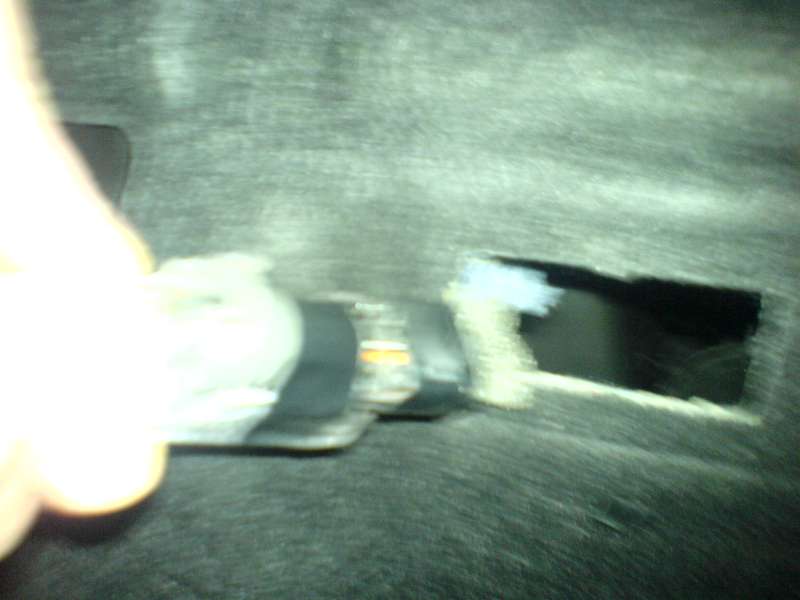

Pustil jsem se do toho, ale cekal jsem ze tam toho najdu vic - viz dale...
Sundal jsem tu odkladaci policku pod volantem a pak v te pene ve ktere je zabalena kabelaz nasel jeden volny konektor. Na strane spolujezdce jsem to zatim nehledal.
Vsechno jsem nafotil.
A ted vas zas pozadam o radu, je to vubec ten spravny konektor? A co ted potrebuji, nejakou patici na zarovku?
Predpokladam ze to bude mozne koupit jedine ve Fordu, nema nekdo katalogove cislo pod kterym to je? - > Asi se to bude dost tezko popisovat..

Příspěvek od tomig » 29.11.2008 17:28
Nemáte fotku finálního produktu v "akci"?
Taky by mě zajímalo, jestli to jde udělat do dveří, když se otevřou. Viděl jsem to na Fábii a vypadá to pěkně.

Ja si ani nejsem jiste jestli je to ten kablik co mam na ty fotce (ten zelenej)? ale myslim ze bude nejak propojenej se zpozdovacem vnitrniho osvetleni...

Už si přesně nepamatuji, ale já tam měl i patici na zasunutí žárovky. Osvětlení funguje na otevření dveří a má zpožďovač.

Čau chlapi, Stenly má pravdu, je tam rovnou patice pro žárovku, ten zelený konektor to myslím není :( . A když jsem si to dělal já, u řidiče jsem ten plast sundávat nemuse, stačilo se jen nahnout pod volant a hrábnout tam pro konektor a bylo to... U spolujezdce je to podstatně horší, špatný přístup.

Tady nějaké fotky...
