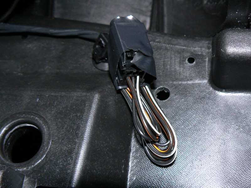

Tak jsem dnes z dlouhé chvíle vymontoval schránku u spolujezdce, protože mám rádio Sony s tlačítkem AUX a rád bych si to zprovoznil :-)
Po vyndání kastlíku jsem byl nejprve zklámán, neboť jsem volný kablík nenašel. Pak jsem ale něco objevil nahoře, rozříznul izolaci a rozmotal. Podle obrázku od uživatele P2M by to mělo být ono. Takže pokud se nemýlím, stačil by mi koupit ve Fordu ten plastový váleček za zmiňovaných 120 Kč a mělo by to fungovat, ano?
EDIT ... tak jsem našel, že to asi bude kablík k deaktivaci airbagu, tož teď nevím :roll:
Je vidět, že FORD šetří, kde může. Na rádiu mám sice AUX tlačítko, ale už nemám vyvedený kabel. :-( Pokud bych ale koupil "Připojovací kabel pro externí audio zařízení s konektorem MP3 / AUX..." (kod: 1426121) a protáhnul si to sám, mělo by to fungovat, ne?

No je to hodně podobnej konektor jako do toho válečku /AUX/, teď jsem na to koukal / mám koupený kablík a ještě jsem to do auta nedal/ ale má za prvé jiné číslo 1418..... a za druhé je čtyřpinový i když dráty tam jdou taky tři a dokonce stejně barevný.
Jedině jít po tom drátu a nebo vyndat radio a kouknout, to budeš mít jistotu.

Díky. Tak jestli je ten AUX kablík 4-pinový, tak můj na obrázku bude pravděpodobně k deaktivaci airbagů, protože jiný smotaný kabel už jsem tam nenašel. Zkusím tedy nějak vyndat rádio a budu chytřejší. I když jsem četl, že vyndání není zrovna snadná záležitost, snad to mé chabé nervy vydrží :-)

No tím už si právě nejsem tak jistý, že bude stačit jen ten váleček za 120,-. Oddělal jsem izolačku a vypadnul na mě jen ten 6-ti PINový konektor, žádný druhý konektor tam nemám, svítil jsem tam baterkou, šmátral, fotil s bleskem a nic ..

Tý jo, máš asi pravdu, já na to koukám z práce = není čas to moc studovat, to mě mrzí. :|
