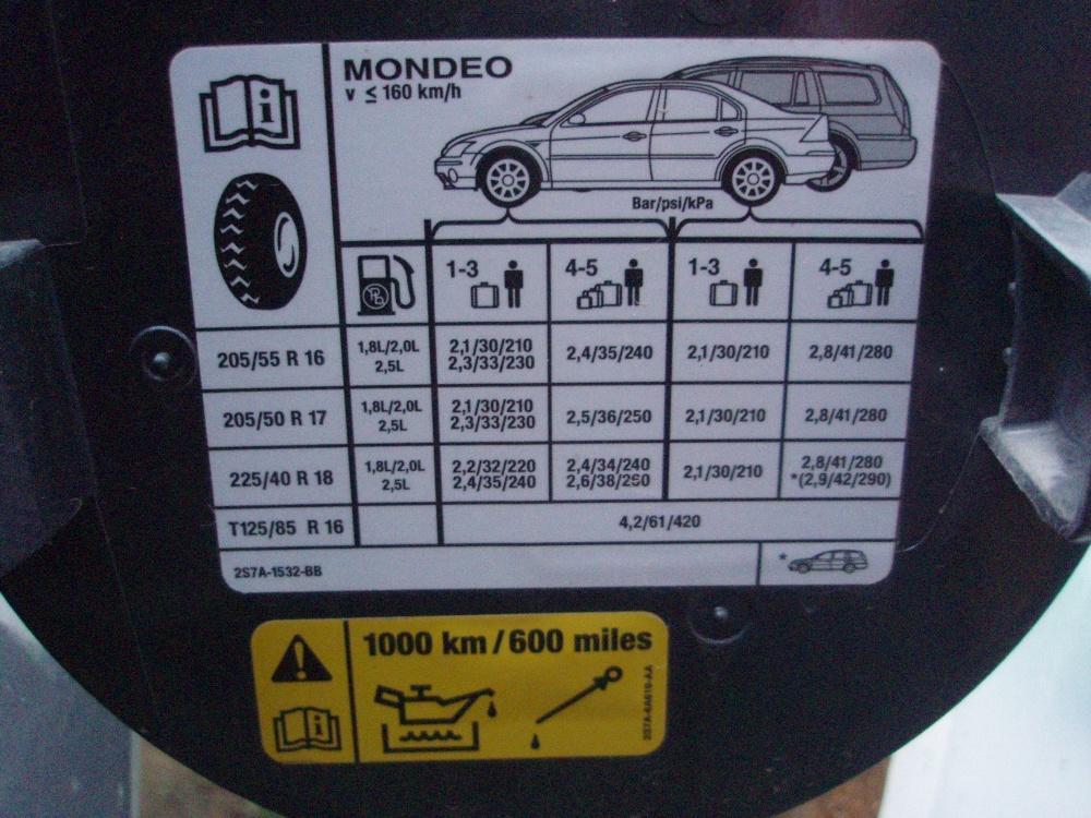

Musím koupit sadu zimních pneu včetně plecháčů.Poradíte mi vhodný rozměr?Stále nemám TP.Pneu asi standartních 205/55 R16.Ale označení plecháčů neznám.Jak je to s rychlostním indexem?Auto má maximálku 214km/h tuším.Tak musím koupit pneu s vyšším rychl.indexem?Nebo nemusím?
Edit: Doplněna tabulka rozměrů a tlaků pneu pro Mondeo MKIII. Boban

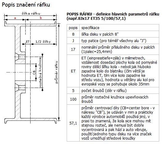

Edit: Doplněná tabulka základních hodnot disku Brehowicz

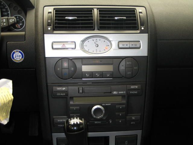

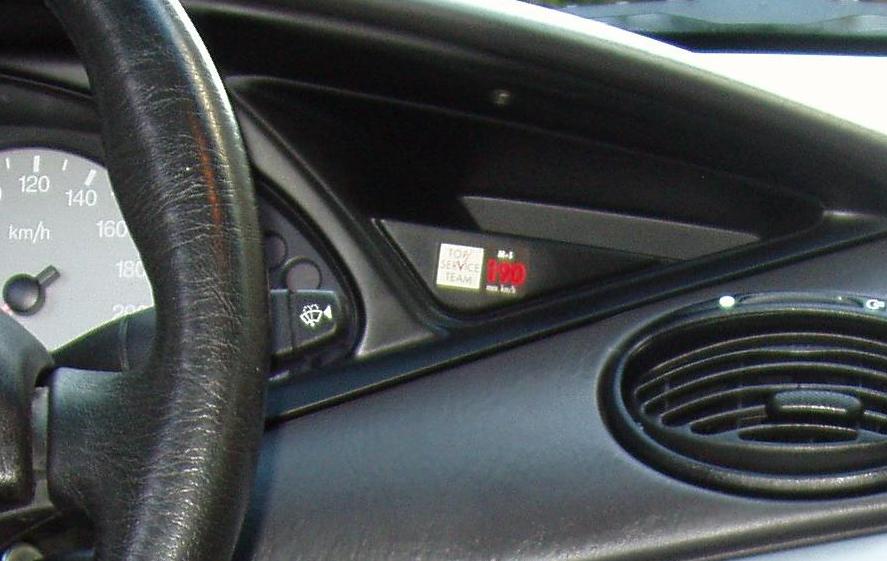

Jo tak proto jsem měl na palubce na kapličce ve Fokusu tu debilni nalepku jak pěst na voko, samozřejmě jsem jí hned vyhodil
. Mi neřikej, že jí teď budu zase shánět

Tady jsem to našel u toho mondíka...
