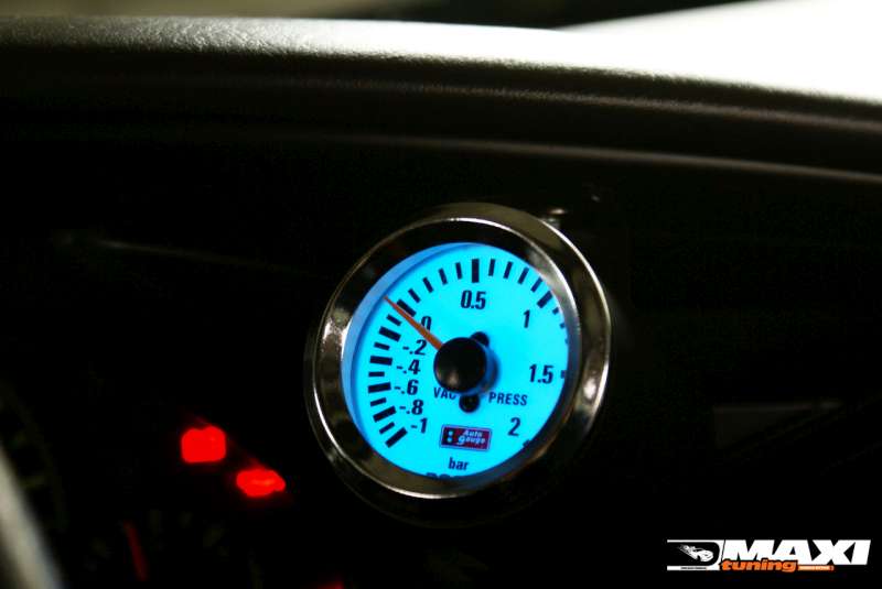

Chip tuning u Focusu neleti???
tak at si trhne, my si tam dame TURBO
nasel sem takovy zajimavy clanek na www.maxi-tuning.ru (http://www.maxi-tuning.ru/post/11072/default.asp)
kde pisou, ze je pri montovani nebylo moc velkych problem, spis to chtelo mit silnejsi nervy a nikam nespechat... nicmene vysledek je prijemny, jenz byl (pro me) hodne prekvapyvy, narust 100% vykonu , z mirne upravene 1.6 benzina vytahli az 200 koniku / 400 Nm ...
takze ... co takovy zazrak obsahuje
- Stock motor 1.6
- Turbo Garrett RS 28
- tlakovy ventil Forge
- WestGate Tial Sport
- mozek turba Superchip
- filtr AEM
- chladic Audi TT
- podvozek Koni Sport
- prevodovka Puma Speed
"Saša auto testuje uz 10 000 km, bez nejmensich potizi"

teoreticky samozrejme možne,ale silno pochybujem o vydrží motora, davam mu niekolko tisic km a bude ko..neverim,že tam použili stock motor,bez žiadnych uprav
- Příspěvky: 4196
- Bydliště: Levice (SR)
Re: Chiptuning TDCi
jj, pri takom naraste by som uz urco radsej zainvestoval a dal kovane piesty a ojnice, nech to vydrzia... Bo to prdne len raz

Re: Chiptuning TDCi
jo pardon, prehledl sem to, pisou tam ze prvni padla prevodovka, tak ji zamenil za tu Speed a ze ceka na upravy pistu jeste, aby seriovy motor mohl vydrzet tlak z turba
viz.: Саша никак не дождется когда отдаст концы стоковая поршневая, ведь после ее кончины тут же будет заказан комплект ковки, способная выдерживать большее давление наддува, нежели обычные поршни.
