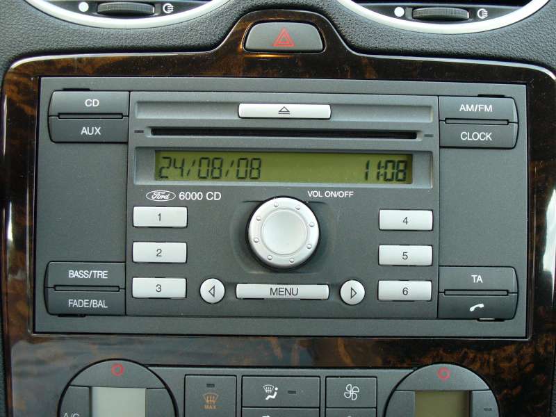

Zajímalo by mně jestli Vám co máte tu samou aparaturu v autě / 6000CD / na něm funguje bluetooth.
V menu rádia je BT-ON/OFF ,v návodu není popsáno nic.
Na panelu je ikona telefonu,kdyz ji zmáčknu tak mi naskočí režim mute.
BT mám ON ale nemůžu se spárovat s rádiem...buď je pro mně skryté-neviditelné...nebo to nefachá...každopádně mi to nokie a ani sonyericsson nebere a nic nenachází.
Je třeba k tomu rádiu zakoupit externí modul...?

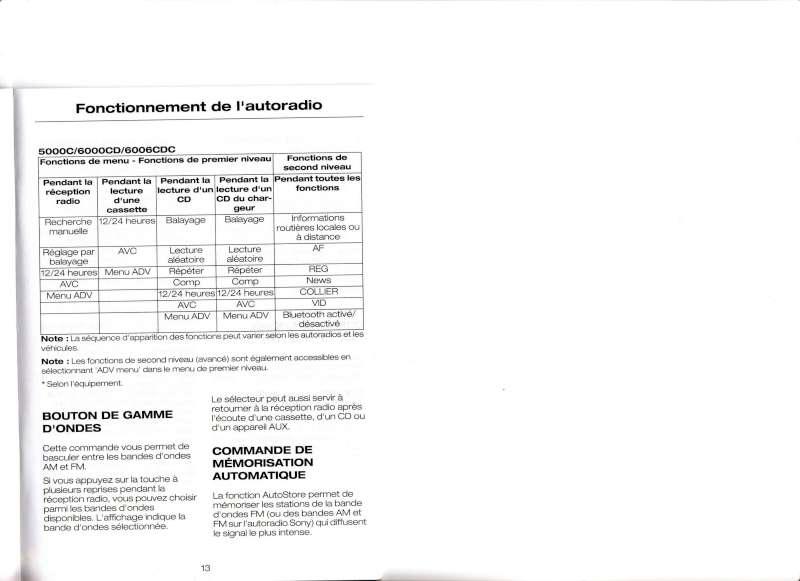

Hm,a proč mám teda v menu rádia volbu BT ?
V manuálu,ale francouzském je bluetoouth uveden.Ale popis žádný...

Takže přikládám detailní popis jak jsem se dostal k té funkci bluetooth...alias BT .

Přikládám detailní popis jak jsem k tomu BT došel .

Jo a místo PTY na panelu rádia mám ikonu telefonu.
