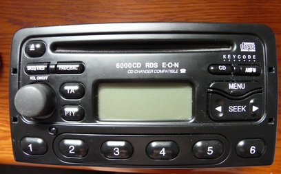

Zdravím kolegy,
přestalo mi hrát rádio 6000CD RDS s podporou handfree (viz. foto1). Stalo se to za jízdy, párkrát si "bliklo" a konec. Handsfreečko před repráky jede, takže není úplně mrtvý, ale nesvítí display na nic nereaguje. Možná že jen někde vypadlo 12V od tuneru, ale ...
Když porovnám moje konektory a popis konektorů, který je tady na fóru, tak je rozdíl v konektoru A - což je konektor nejvíc vlevo při podledu zezadu. Na popisu tam je 8 pinový a já mám 7 pinový konektor. Signály sedí, až na to, že já nemám osazený 7. pin, na kterém by mělo být u 8-mi pinového konektoru 12V. U 8-mi pinového není osazen 8. pin (viz. foto2).
Našel jsem jeden "volný" drát s koncovkou, na kterém se objeví 12V po zapnutí zapalování stejně jako na pinu 3 - ignition signál. (viz. foto3), ale nenašel jsem místo, odkud by mohl vypadnout. Na pin 7 konektoru A dát nejde, protože koncovka je moc velká.
Poradí někdo?

zkus domacknout panylek kdyz ho bude mit jakoby zapnute

To Foki: Bohužel vyzkoušeno (jako první, ještě za jízdy

Ten vytahovaci panel - tatranku - rozsrubuj, plosne kontakty pregumuj tvrdou gumou (seda strana 2 barevne gumy, ma v sobe skelny prasek) do kovoveho lesku, zase ho sesrubuj dohromady a opatrne napruz kontakty na radiu - ty take pregumuj.

Zapojení pinů konektoru A je následující:
1. Battery -napájení +12V
2. Illumination -ve -osvětlení -
3. Ignition -zapalování +12V
4. Illumination +ve -osvětlení +
5. Vehicle Alarm -alarm vozidla
6. Power Ground -kostra
7. Switched A+/Antenna -napájení antény
8. Not Used -nezapojeno
z čehož vyplívá, že je to správně (na co by osazovali 8. pin, když je nezapojen), 7. pin nemáš zapojen, protože nemáš vysouvací anténu ani anténní zesilovač, případně audiozesilovač apod. Chybu bych hledal spíš viz. pelen.

Zkus na pár minut odpojit baterku - už to tady hodně lidem pomohlo (ale musíš znát PIN rádia).

Panylkem to nebude a vzhledem k tomu, ze je radio uz asi 2. tyden mimo auto, tak jen v nejakem pastavu asi taky ne.
Bude kiks v radiu, protoze kdyz se vyhodi panylek, tak pod nim je cervena LED, ktera by mela svitit a u mne ...... nesviti
Bohuzel ted nemam po ruce 8 torxe, a nejak mi nedockvaklo, ze je dneska statni svatek
. Musim pockat do pondeli a podivam se, jak dela Ford (no spis nejakej OEM vyrobce) vnitrnosti radia. Moc sanci si nedavam, ale vic to podelat stejne nemuzu.
