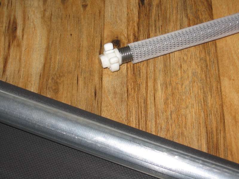

Žádnej problém. "Rozdělala" se mi tím pádem na zem
Několikrát jsem se ji porůznu snažil dát dohromady, což se mi sice podařilo, ale zatím jsem nepřišel na to jak funguje ten systém namotání.
Pokusím se nafotit zítra. Bude to tady.

Roleta do kufru kombi - foto rozdělané
Tady jsou slíbené fota:

A je to tady
Opravář Mira a jeho amatérské zdokumentování opravy rolety do kufru.
Jen mě prosím nekamenujte za kvalitu videa a některé mé slovní ústřelky
Video jsem musel nakouskovat, protože Youtube mi to nevzal v celku.

dost dobre Miro
A je fakt dobre, ze jsi tam dal i cast, kdy se to nepovedlo, aby clovek, ktery to bude delat podle tebe vedel uz na zacatku, na co si davat pozor... Skvela prace
Ale mozna bych to asi dal do sekce "Navody", aby to lidi nasli....
