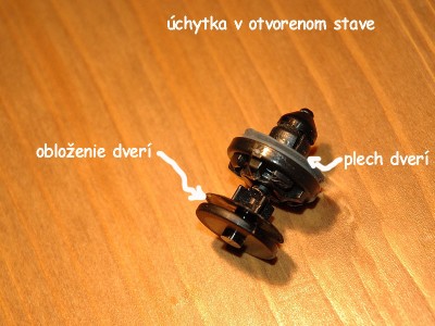

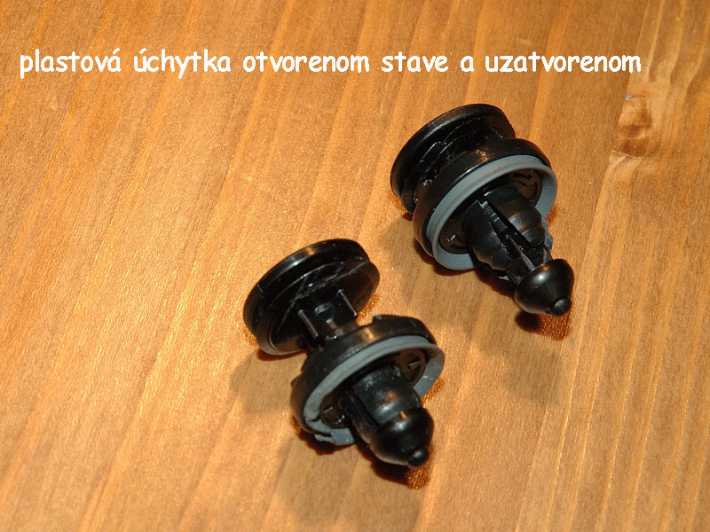

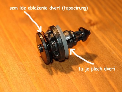

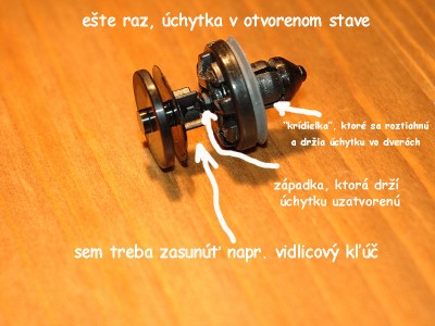

Takze odpoviem si sam, dik Pette, ale nemal si pravdu s tym srobuvakom pri plechu - na C-maxe je to asi ine. Dnes som si kupil dve tie plastove uchytky na tapacirung vo Forde a "preskumal"
som ich. Uchytky na C-maxe su vlastne vysuvne...budete to moct vidiet z obrazkov. Snazil som sa to aj popisat, snad to niekomu pomoze
.....heureka ja uz to viem aj rozobrat aj opat zlozit
Pomocou napr. vidlicoveho kluca (ja som si este pomohol aj srobovakom, aby to malo tri oporne body-ide to lahsie), treba ho strcit medzi vysuvaciu cast uchytky a pevnu, ktora je na plechu dveri, a tym vlastne uchytku otvorite, "kridielka" sa stiahnu a bude sa dat s plechu dveri vybrat. Nasadite na tapacirung (v otvorenom stave,
nezatvarat), potom tapacirung na dvere a dlanou buchnete do tapacirungu v mieste uchytiek, uchytka sa zasunie, roztiahne "kridielka" (esteze nema nohy)
a tym bude drzat.
Tak vela zdaru s rozoberanim a skladanim..
