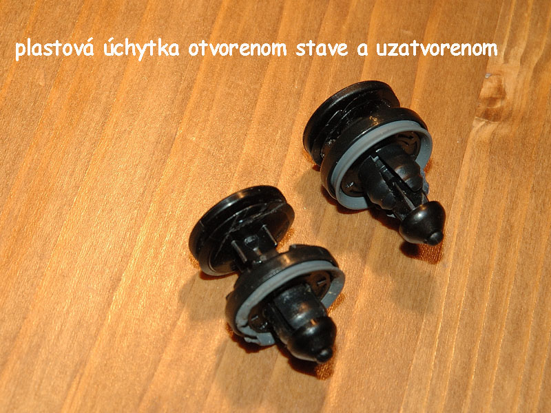

Zdravim vsetkych, mam C maxa a rad by som vedel ako spat nahodit calunenie prednych dveri. Prerabal som okno vodica aby slo aj hore aj dole automaticky /jednodotykove/, kedze mam vybavu trend a tam to ide len smerom dole.
Demontovat sa mi ho nejako podarilo /vysklbol som ho
/, ale spat uz neviem
/asi som tatar/. Su tam tie plastove uchyty, neviem ako ich dat dole a nasadit na calunenie a to potom narazit spat do dveri....teda to je moj predpoklad, zeby to tak malo byt. Prosim o radu. Vdaka kazdemu kto poradi...

Dik Pette, ale to je prave ten problem, ako dat dole tie plastove "srandy" /uchyty/ co zostali v dverach ked som vytrhol to calunenie
. Potreboval som sa dostat len ku kablom a tak som ten plechovy kryt uz nedaval dole...a tym padom neviem ako vyzeraju zozadu tie uchyty a ako ich dat dole....

Takze odpoviem si sam, dik Pette, ale nemal si pravdu s tym srobuvakom pri plechu - na C-maxe je to asi ine. Dnes som si kupil dve tie plastove uchytky na tapacirung vo Forde a "preskumal"
som ich. Uchytky na C-maxe su vlastne vysuvne...budete to moct vidiet z obrazkov. Snazil som sa to aj popisat, snad to niekomu pomoze
.....heureka ja uz to viem aj rozobrat aj opat zlozit
Pomocou napr. vidlicoveho kluca (ja som si este pomohol aj srobovakom, aby to malo tri oporne body-ide to lahsie), treba ho strcit medzi vysuvaciu cast uchytky a pevnu, ktora je na plechu dveri, a tym vlastne uchytku otvorite, "kridielka" sa stiahnu a bude sa dat s plechu dveri vybrat. Nasadite na tapacirung (v otvorenom stave,
nezatvarat), potom tapacirung na dvere a dlanou buchnete do tapacirungu v mieste uchytiek, uchytka sa zasunie, roztiahne "kridielka" (esteze nema nohy)
a tym bude drzat.
Tak vela zdaru s rozoberanim a skladanim..

Paráda ,krásný obrazový materiál kvituji.
