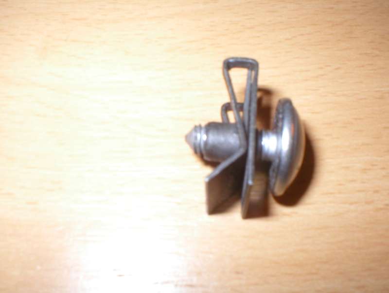

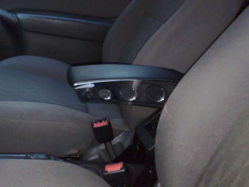

takze fotky,rozdelal jsem kvuli vam pulku auta :D

Příspěvek od bororo » 02.05.2008 11:39
fuha, mas to u nas :wink:

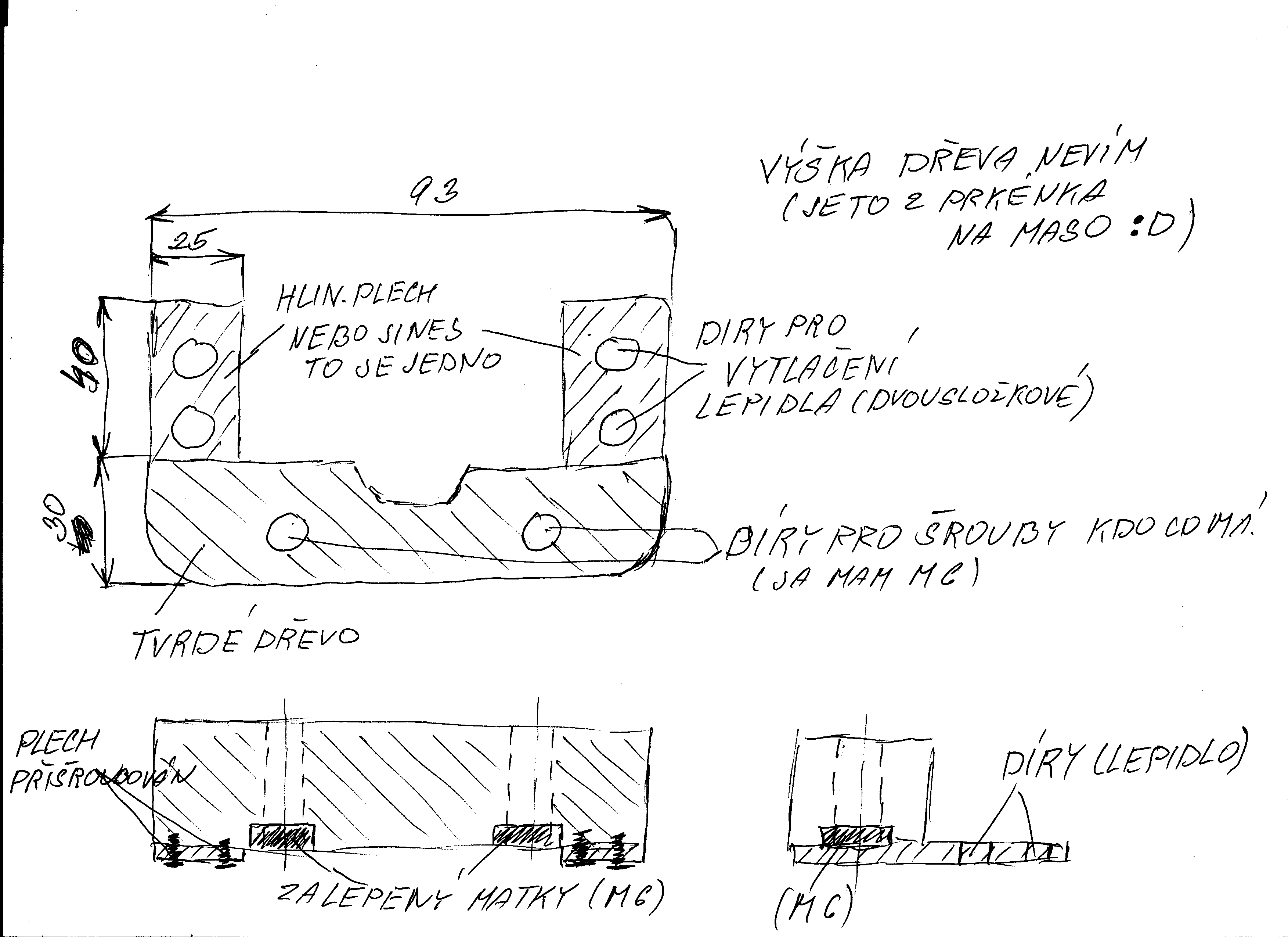

ok,jeste udelam nactr od ruky a soupnu to sem,az bude cas.

Příspěvek od forbes » 02.05.2008 12:37
nacrt

Příspěvek od bororo » 02.05.2008 14:38
bomba, dik za know how. cez vikend idem na to :lol: asi nebudem sam...

Příspěvek od forbes » 02.05.2008 16:07

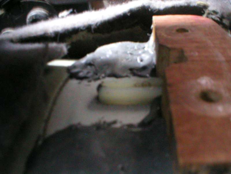

cely se to pridela na panel a tim origo sroubkem se to dotahne do lepidla necha zatvrdnout ,pak sundat a lepidlem zapatlat ty plechy at to poradne drzi,a nezapomenout prelepit matky paskou jinak se tam dostane lapidlo a jste v prd....!

Příspěvek od forbes » 02.05.2008 19:56
pod napojakama je dany todle to,samorezky sem zahodil do hajz....

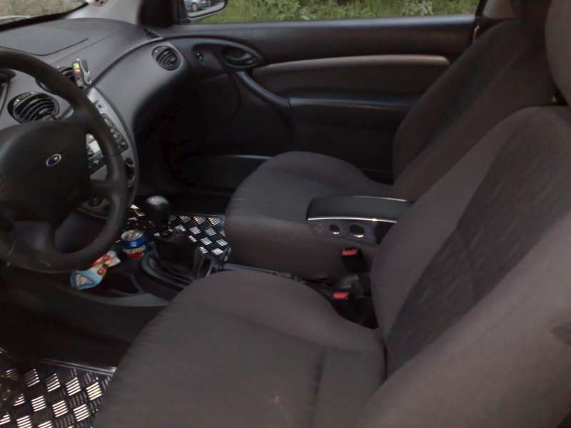

Já mám tuhle obyčejnou..líbila se mi, protože se hodí ke koberečkům...
