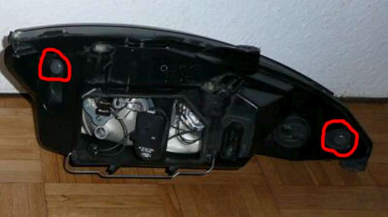

aj svetla po fl maju odvetranie, kamarat ma neorigo svetla a stale sa mu zamhlievali tak do tych krytiek co su zozadu navrtal 8mm dieru a uz sa tak nemlžia.. na obrazku je vyznacene odvetranie su to take šede čiapočky :wink:

Okaj, tyhle šedý čepičky tam mám taky, zkusim si s nima nějak pohrát!! Děkuji móóóc, pak sem hodím výsledek!! :D
