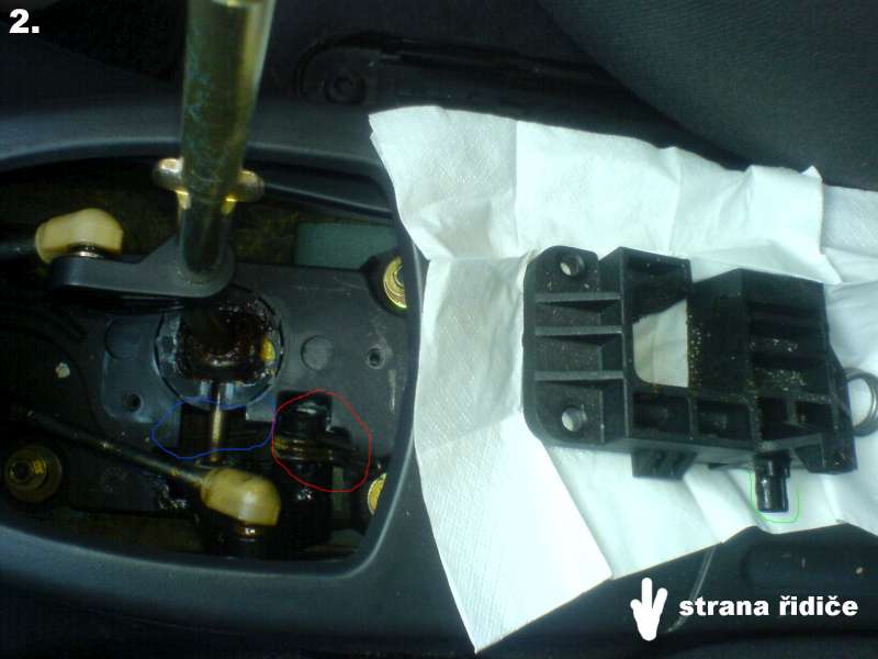

tak abych nebyl pozadu, hazim svou varku fotek aneb. "Jak sem menil pruzinu"
tohle jsou fotky z Ford Focus, zakladni verze (ne GHIA), nemecka verze s motorem 1.6i
Zde je mensi "navod" pro lajky jako ja, co o tom nemaji ani paru.

Obr2:
- po odstraneni vyse zminovaneho krytu na nas vybafne nase nestastna pruzina
- dole je videt ulomena cast
Obr3:

- po nasazeni pruziny, nasadime plastovy kryt (Obr2. (na kapesniku)) a jeji vycnivajici konec (viz. Obr1 a Obr2) co se dotyka pruziny nasadime na pruzinu tak, ze na jedne strane (bliz k zadku auta) bude zdvojena cast pruziny a na druhe (bliz k predku auta) bude delsi konec (co se prave casto lame)
- pozor, ta vycnivajici cast ma uprostred drazku, nervete konec pruziny do ni (jako ja
), ten plastovy vybezek musi byt mezi temi konci pruziny

Obr2:

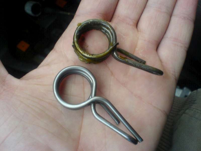

jeste par fotek pruziny
(jako by jich na tomto vlaknu nebylo malo)
