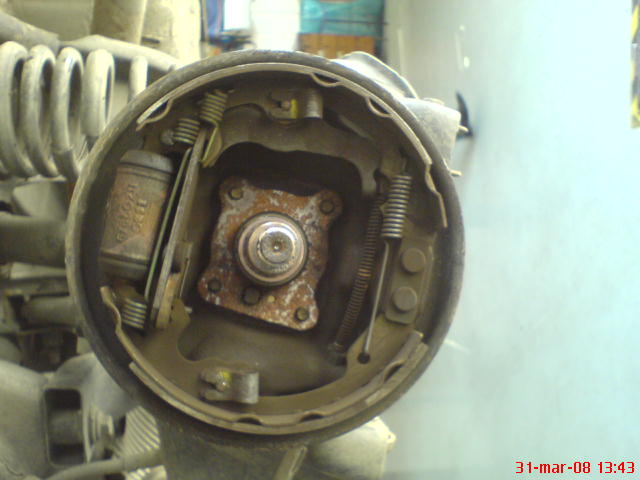

Práve sme mali dole koleso a vôla je tam teda badateľná! Ale nebolo vôbec počuť žiadne klepanie ako tu všetci spomínali. Zajtra ideme po súčiastku tak som zvedavá čo to bude zač!!! Dám potom vedieť. A rozhodli sme sa to dať radšej vymeniť mechanikovi... :)

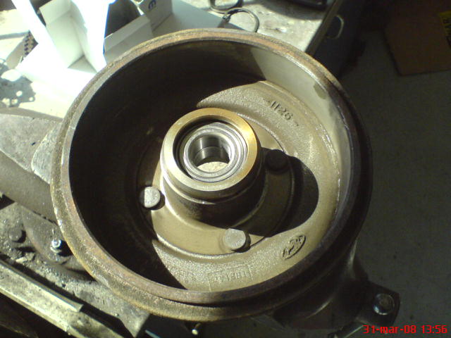

Tak ložisko je vymenené stalo 1590,00sk a za robotu som dal 200,00sk po známosti. Ložisko bolo značky QH je to anglická výroba. Robota netrvala viac ako trištvrte hodinu. A Focusík si jachá ďalej. Môj typ bol správny, že sa jedna o ložisko a mechanik si nebol moc istý, či nie je chytená aj oska, ale našťastie to bolo len ložisko. Závadu som odhalil včas.

Koukám že máš hezky sjeté čelisti. Když jsem v týdnu měnil ložisko myslel jsem si že mi to nějak blbě brzdí když je na tom ta druhá čelist o tolik lepí než ta náběhová, ale koukám že to není jen můj problém.
Jinak musim říct....to ložisko tam drží fakt festově, bez lisu to opravdu nejde.

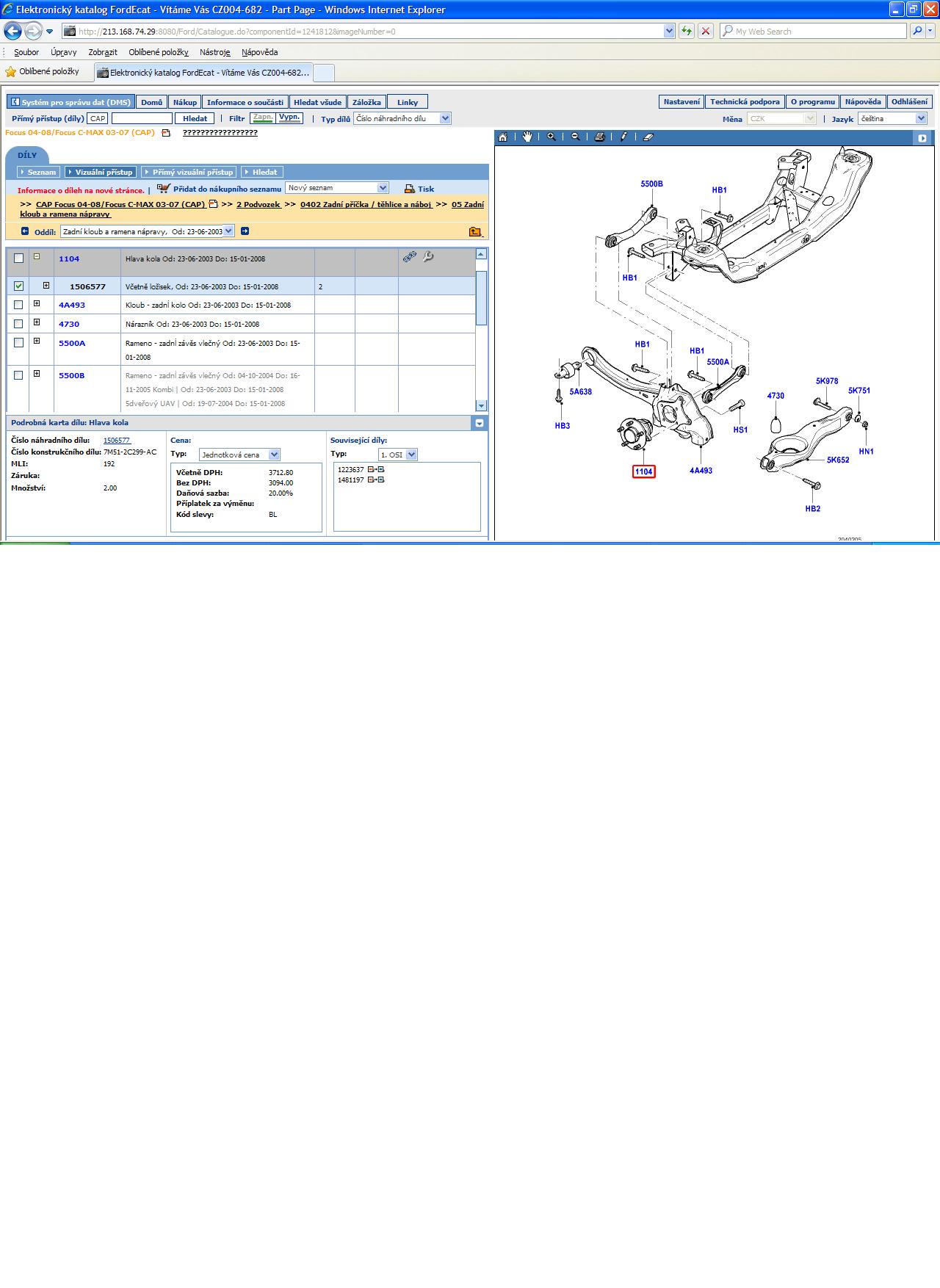

chtěl bych se zeptat, jestli někdo řešil výměnu zadního ložiska i u Focuse II (kombi, 1.8 TDCI) ? Domnívám se že to tam není tak jednoduché, že si za 1200,- koupím samotné ložisko, ale musím si za 3500,- koupit komplet ložisko SKF SK VKBA 3661. Můžete prosím někdo potvrdit nebo vyvrátit mou myšlenku? Předem moc díky.
KUTY
Re: Zadní ložisko - výměna - help
Příspěvek od KUTY » 12.09.2010 20:21
Ambi: lozisko som menil pred par dnami (servis Ford) - cena loziska 3098.-Kc + praca...a je pravda, ze sa predava lozisko spolu s nabojom
