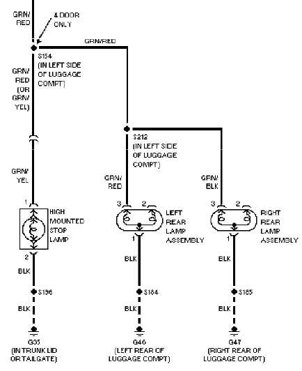

Stahni si elektricka schemata:
http://www.fordfocus.hostuju.cz/
(22.44 KiB) Staženo 172 x

Já měl prasklý plastový "kolíčky", který drží ty přívodní plechy přímo u žárovky. Když jsem nasadil žárovku, tak se to mírně odchlíplo a nesvítila mi taky JEN brzdovka.

hihi píše:Já měl prasklý plastový "kolíčky", který drží ty přívodní plechy přímo u žárovky. Když jsem nasadil žárovku, tak se to mírně odchlíplo a nesvítila mi taky JEN brzdovka.
Tak to bude asi muj problém, proč mi nesvití brzdovka, taky to mám právě zvednutý cca 0,5cm. Ale myslim, že když nasadím tu celou žárovkovou desku zpět do světla, tak by se to mělo aspoň trochu přimáčknout. Zkusím na to mrknout co s tím... Ale díky. Úplně jsem na tohle zapomněl..

Příspěvek od pelen » 02.01.2008 17:10
Zkus to polepit nebo vyztuzit nebo jinym zpusobem fixovat. Pokud to nepujde, pak musis zkusit vrakac.
