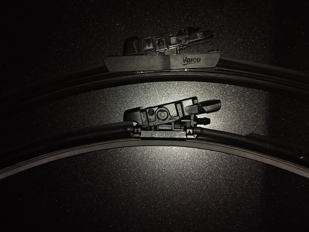

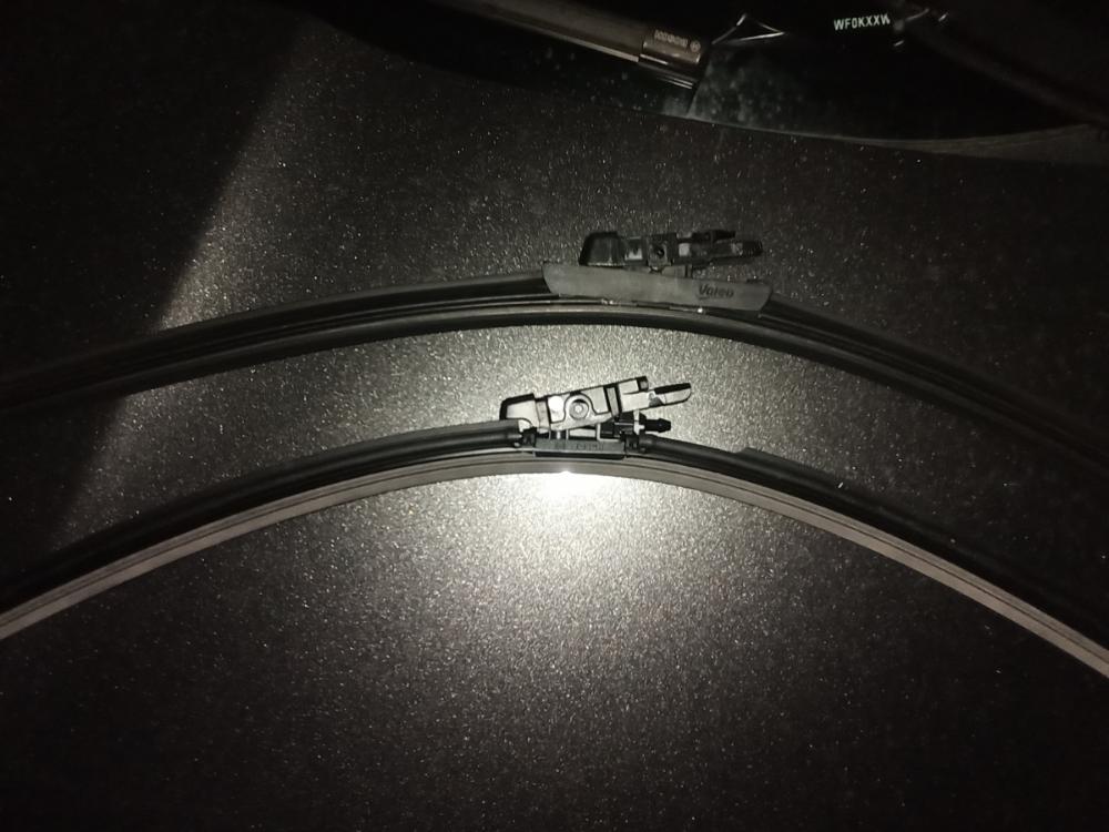

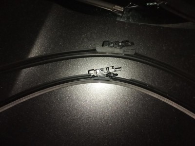

Trochu oživím téma, nakonec jsem ty rozprašovače neměnil. Ale při výměně stěračů, jsem koupil variantu. Pro Galaxy/S-Max od roku 2018, stěrače s integrovaným ostřikovačem. Potom jen stačilo odpojit původní ostřikovače a prodloužit hadičky ke stěračům.
