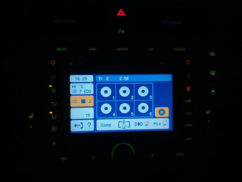

To by bylo super, děkuji předem.
WF0MXXGCDM6S78316
WF0MXXGCDM6S78316

01-01 5746304D58EB
01-02 584743444DED
01-03 3653373833A6
01-04 3136E3
01-02 584743444DED
01-03 3653373833A6
01-04 3136E3

Stejně to je skvělé…děkuji vám za práci…až pojedu zase do Prahy, tak se vám za to přijedu odvděčit.
Tohle už je po několikáté, co jste mi vytrhl trn z paty
Samozřejmě že už changer funguje!
https://youtube.com/shorts/OSCdJHxR1l8? ... MandmDkP5B
