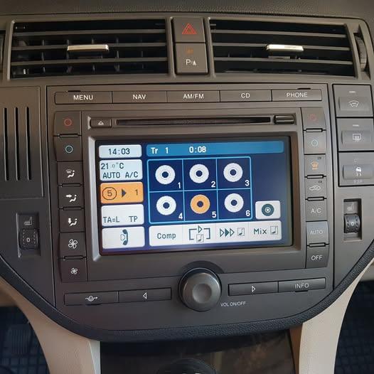

Díky, tak kdyby sem někdo v budoucnu zabrousil, tak tady jsem ho pro vás našel

Zdravím, changer jsem úspěšně zapojil, normálně mi to i hrálo a fungoval, ale po zapnutí klíčku se locknul spolu s Densem (bylo měněné)...v Densu už mám vin auta, ale vin do changeru jsme nedostali, není náhodou potřeba nějak přes ELMConfig zaškrtnout Changer, protože nešlo nahrát vin, a IDS hlásila chybu viz foto. Všechno je zapojeno správně, jak říkám, normálně jsem si přes něj pustil CD, ale CAN jsem nezapojil do C111, ale napojil to na jednotku airbagů, která je uprostřed vozu.
Nevím si s tím rady, max. mě napadlo napojit CAN do konektoru C111.
Následně mě ještě napadlo, že Denso v menu ukazuje jak moje VIN, tak i VIN vozu, ze kterého je vůvodně. Mohlo by to mít spojitost?
Tady mám video: https://youtube.com/shorts/F38VRojqi9Y? ... hPTLyDgPNd
Díky za pomoc.
Díky za pomoc.
