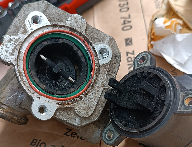

Na jaře , kdy jsem řešil na connectu podfoukle těsnění pod hlavou. Jsem kompletně vyčistil sání s EGRem. Ale posledních 14 dnů se mnou EGR hrál hledej babu Obrázek. EGR mám zaslepený 2x, mezi turbem a EGR chladičem a do samotného EGRu. Začalo svítit ozubené kolo a někdy i chyba motoru (ani jednou to nepadlo do nouzaku) . Převážně kód P0490 a k tomu občas i P141A. Opakovaně jsem EGR rozebral a zkontroloval mechanicky OK, promazal teflonovím olejem a furt stejné. Mechanicky otevíral lehce. Zkontroloval jsem i konektor a drátky vše OK. Elektrické ovládání EGRu bylo opticky OK. Koupil jsem nové řízení EGRu a chyby se opakovali. Takže i elektricky je OK. Potom jsem to řešil radikálně, tu osičku EGRu kterou otáčí motorek přes převod, jsem odstranil a je klid. Obrázek ObrázekObrázekObrázek

Tak díky, odklapnuto, staženo, odšroubováno, rozebráno, vyčištěno sprayem na Trubo/ EGR. Šlo to čistit jako nic, trošku to bylo locklý- snaha rukou nepomohla, ale teď je to super. Větší sranda je při vracení, 2x mi upadlo to kovové těsnění do motoru a lovení bylo nezábavné. Zaslepování jsem ani neplánoval, u mě by to stejně asi nedělalo dobrotu. Ale- chvilku to jezdilo s odpojeným EGR konektorem a jen to na palubku hodilo pečený kuře, ale jinak se nic nedělo. Forscan Lite házel tuším nízký (nebo vysoký ) signál.
