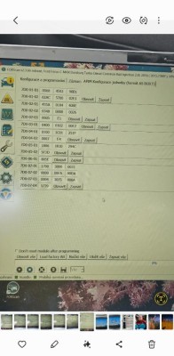

Dobrý den, prosím o radu dal jsem Sync 3 ale teď jde audio jen při vypnutém zapalování, když zapnu zapalování tak se audio vypne tak za jízdy si nic neposlechnou jen když zastavím a vypnu klíč 😯 :perfect:

co tam bylo puvodne?
tipnul bych si na spatne nastavene parametry, co je to za auto? a z jakeho auta byl vyndan SYNC3?

Je to Cmax 2016 a Sync 3 jsem sehnal z Ford kuga 2018 i s CD mechanikou a USB teď jen čekám na redukci k USB hubu. No ještě nejde kamera na zpátečku zkoušel jsem něco přes forscan ale už jsem asi starej nebaví mě to😁vypada to že tě brzy asi navštívím.

vrat tam puvodni CDmechaniku (radio), ta by hrat mela ... a kamera je o zmene parametru v APIMu

Děkuji už mám hotovo a samozřejmě si měl pravdu tak že palec nahoru👍,teď ještě jak nastavit ty ostatní věci jako je kamera a klimatizace jako bylo na sync2.ja jsem se díval ale tam je věcí že bych něco nerad podělal.😯

kamera; zmen
7D0-01-01 0968-4592-90B1
na
7D0-01-01 0B68-4592-90xx
(xx je napr. 00, forscan si to opravi a dopocita sam)

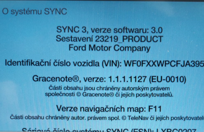

Zdravim,
muzu do teto verze nahrat mapy F14?
Diky

Djo píše: 28.08.2025 14:03 muzu do teto verze nahrat mapy F14?
nevidim duvod, proc by to nemelo jit
