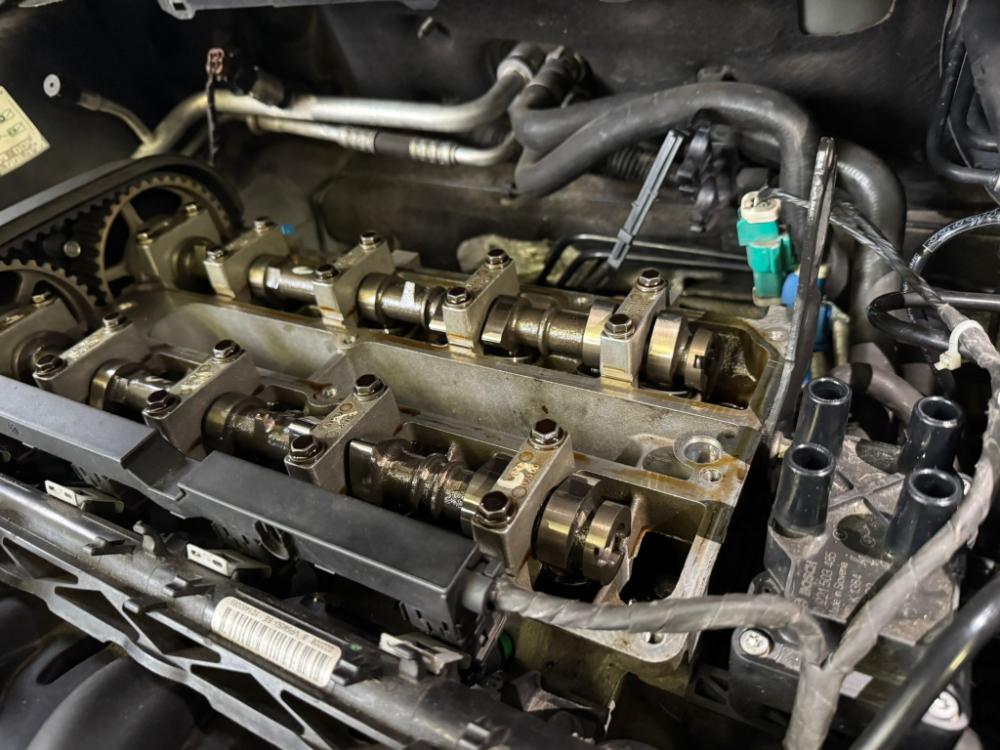

1. Výmena oleja + dekarbo spal. priestoru (foto vačky cez viečko, kludne veko dole-nové tesnenie) - spotreba oleja? - možné zanesené drieky ventilov

Olej měním každých 8-10tis. km (nyní mám na něm 7tis. km. Spotřeba oleje není téměř žádná, nedolévám a na rysce mám max. o 1-2 mm méně mezi výměnami. Foto vaček přikládám (pořízeno před pár měsíci, kdy jsem dělal mrazové zátky na hlavě).

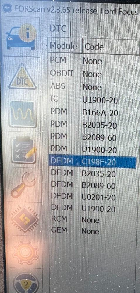

Tak zadarmo určitě nic nechci, i jsem mu to psal, že bych klidně dojel a náležitě samozřejmě zaplatil :) Nic mu nevyčítám, asi se s daným problémem taky nesetkal. Nicméně. Zkusil jsem ten test maxi. otáček (přidával jsem postupně) a puštění plynu. Otáčky klesaly plynule bez zadrhnutí viz video -
YouTube Video
Dále jsem vyčetl tento seznam chybových kódů.
