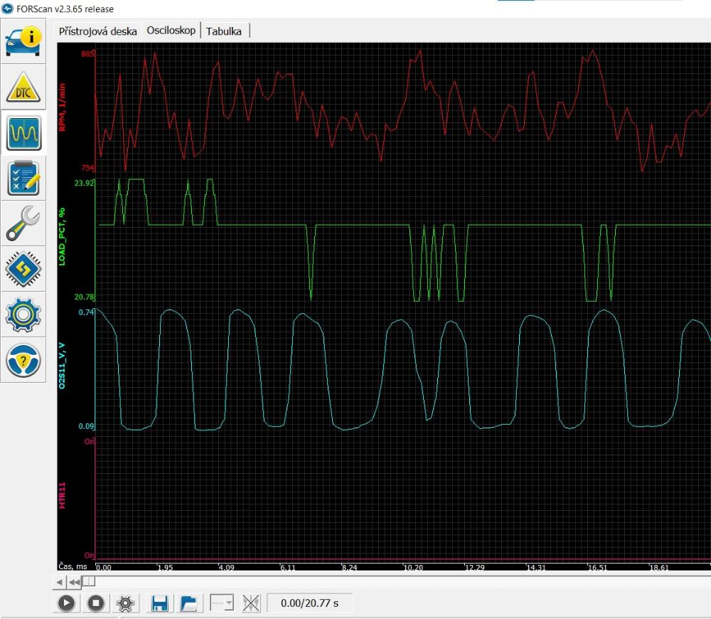

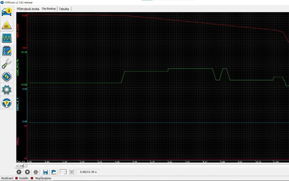

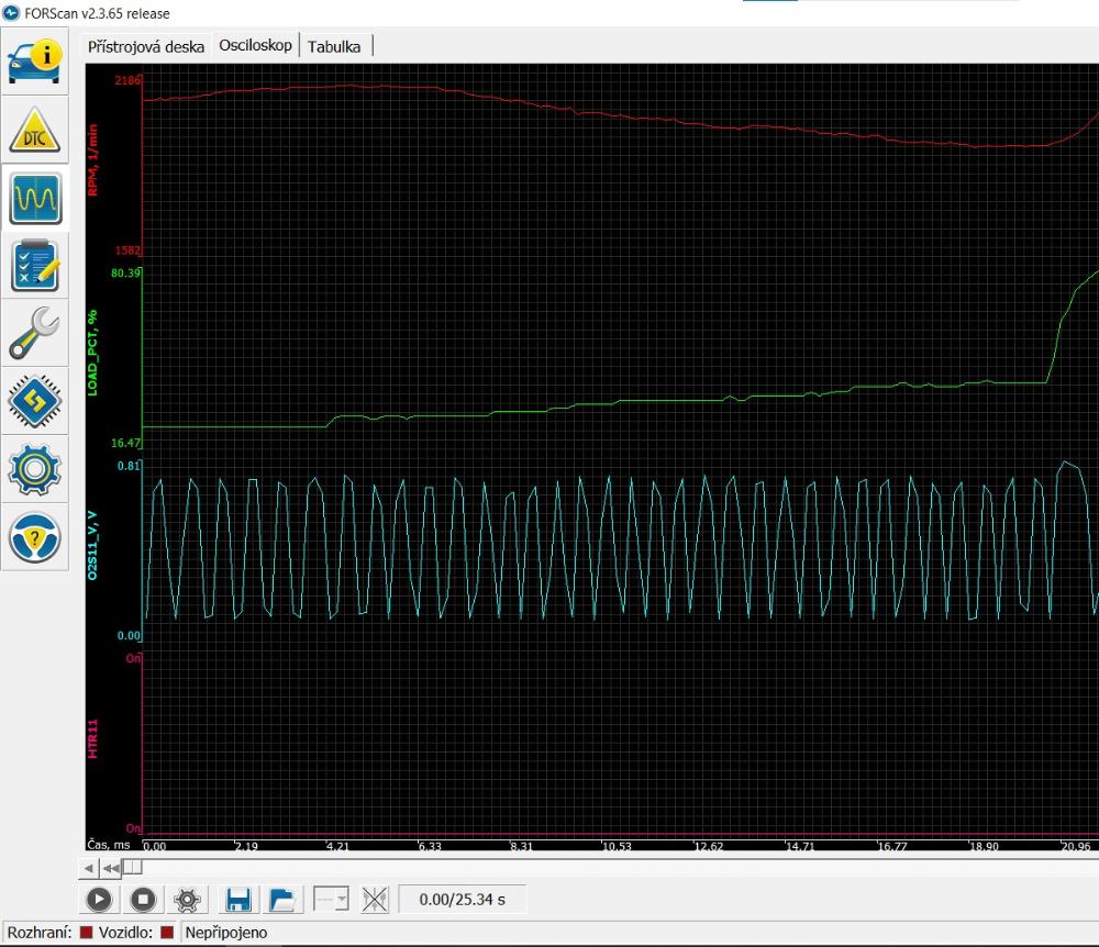

Řeším s pánem problém přes maily, ale dám to i sem, kdyby někoho něco napadlo. Nahrávám také soubory z Forscanu, kdyby se chtěl někdo podívat na celkový průběh.
- Otáčky
- Zátěž
- První lambda sonda
1) Graf při pomalém zrychlování a držení otáček, kdy auto cuká
2) Graf při deceleraci
3) Graf při volnoběžných otáčkách, kdy se auto dost často chvěje

Re: 1.6 74kW - cukání kolem 2000 ot.
Tak pán už nereaguje
Nicméně, je divné, že kolísá zátěž motoru. Včera jsem kontroloval i podtlakové vedení posilovače brzd a tam také netěsnost žádná není. Jediné, co jsem ještě neměnil je tlakový senzor na servo čerpadle a senzor klepání. Myslíte, že by to mohlo dělat něco z těchto dvou senzorů?

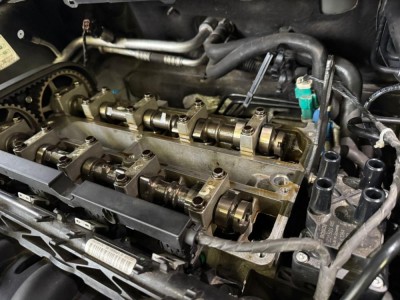

Olej měním každých 8-10tis. km (nyní mám na něm 7tis. km. Spotřeba oleje není téměř žádná, nedolévám a na rysce mám max. o 1-2 mm méně mezi výměnami. Foto vaček přikládám (pořízeno před pár měsíci, kdy jsem dělal mrazové zátky na hlavě).
Lambda sondy jsem měnil nedávno obě dvě. Netěsnost tam není.
Sháním někoho zkušeného na kontrolu rozvodů, ale zde je to nereálné. klidně dojedu kamkoli. Zítra zkusím test jak říkáš.

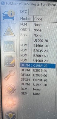

Dále jsem vyčetl tento seznam chybových kódů.
