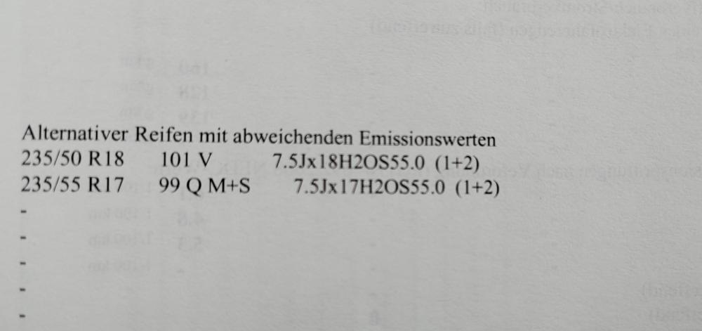

Re: Zápis disků do TP
Adow: a jak jsi toho docílil, že ti to zapsali, nechal jsi vydělat Ford za potvrzení?
Mám kopii TP bývalého Maxe, tak snad úředníka ukecám, aby tam zapsal i ty 18"...
Ne, já jsem do toho vůbec nezasahoval. Ještě jsem k autu měl papír ohledně homologace (máš na fotce taky, pod TP) a tam jsou R17 a ty alternativy. Tak asi vyšli z toho...
Aha, tak uvidíme, dávám si malou naději, dám info, jak jsem dopadl.
Edit: na COC listu, co jsem dostal k vozu, je uvedeno toto, tedy i 18" kola. Takže snad to bude ok.
