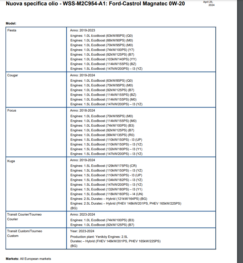

Na anglickém fóru se zmiňují o novém oleji Castrol 0W-20 specifikace WSS-M2C954-A1 pro novější motory ecoboost s rozvodovým řetězem. Zpětně je kompatibilní s 5W-20 a má líp zamezit LSPI. Jaký máte na to názor?
