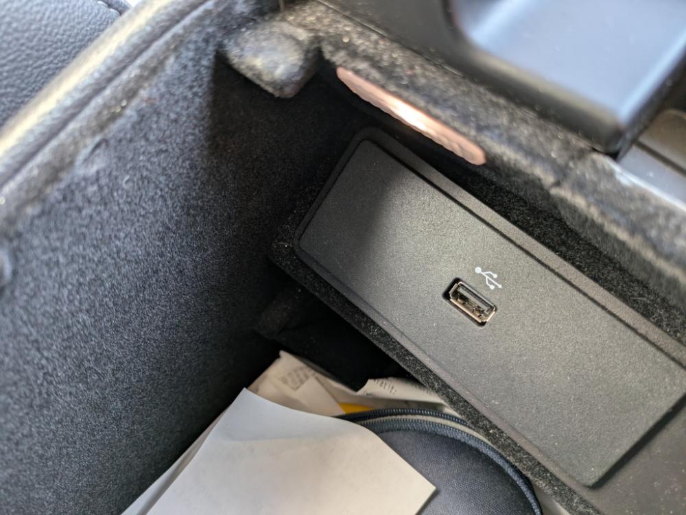

Zdravím, synovi nefunguje USB v lakťovej opierke a 12 V zásuvka v kufri na Mondeu mkV kombi, rok výroby 2019 2.0 ecoblue 140 kW. Poradíte mi prosím kde hľadať chybu?

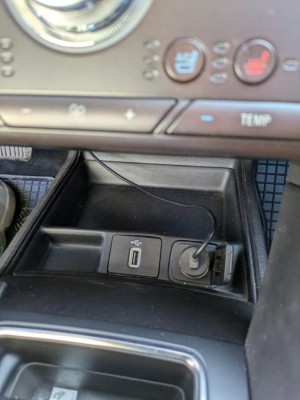

na USBhubu sviti podsviceni?
jinak USBhub pro SYNC3 ma napajeci konektor se 2 draty - v jednom je kostra a druhy je +12V, musis je promerit
jeste se da vyzkoust samotny USB vstup do SYNC3: zapojis kabel miniUSB-USB primo do zadni steny SYNC3 a pripojis nejakou flashku
k zasuvce v kufru: meril ji s nastartovanym motorem? a nema nejak deaktivovany BMS? mozna to ma na to vliv

USB pod hlavným ovládacím panelom sync ide,len ten v lakťovej opierke nie,a nie je ani podsvietený.

vis, musis rozlisovat konektor USB, kde je skutecne 5V, a napajeni USBhubu, kde je 12V ... ja to, na rozdil od Tebe, meril voltmetrem

to je divne, protoze USBkabel vede nejprve do USBhubu v loketce a odtud pokracuje k zasuvce pod radiem (stejne to ma FF3 nebo fiesta mk8) ... takze kdyz neni napajeni USBhubu v poradku (tj. nesviti podsviceni), nefunguje ani USB pod radiemkarolkopictures píše: 20.02.2025 13:16 USB pod hlavným ovládacím panelom sync ide,len ten v lakťovej opierke nie,a nie je ani podsvietený.
nemuze byt USB v loketce nejak vyzkratovane? tj. neco vodiveho do nej zapadlo? on je USBhub dost odolny proti zkratu a umi se "vypnout", aby nevyhorel

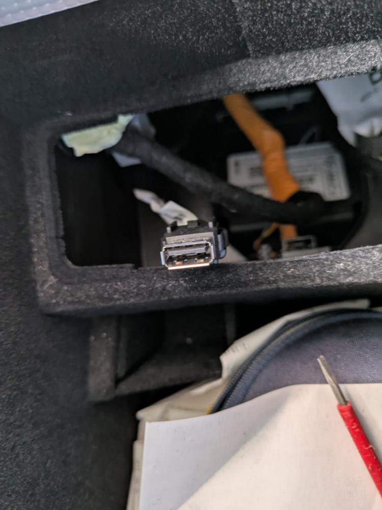

Komplet rozobratiu sa asi nevyhneme. Toto sme skúšali len tak na rýchlo. Syn je momentálne mimo domu.

tady je to zapojene obracene nez v FF3, tzn. ze USBhub je pod radiem a v loketce je "jen" koncovka, takze svitit nema
kdyz vydloubnes USBhub (to pod radiem), tak do nej vede 2x USBkabel: jeden je primo ze SYNC (cerna koncovka) a druhy je prodlouzeni do loketky (sediva koncovka) ... koukni, jestli ten sedivy poradne drzi
