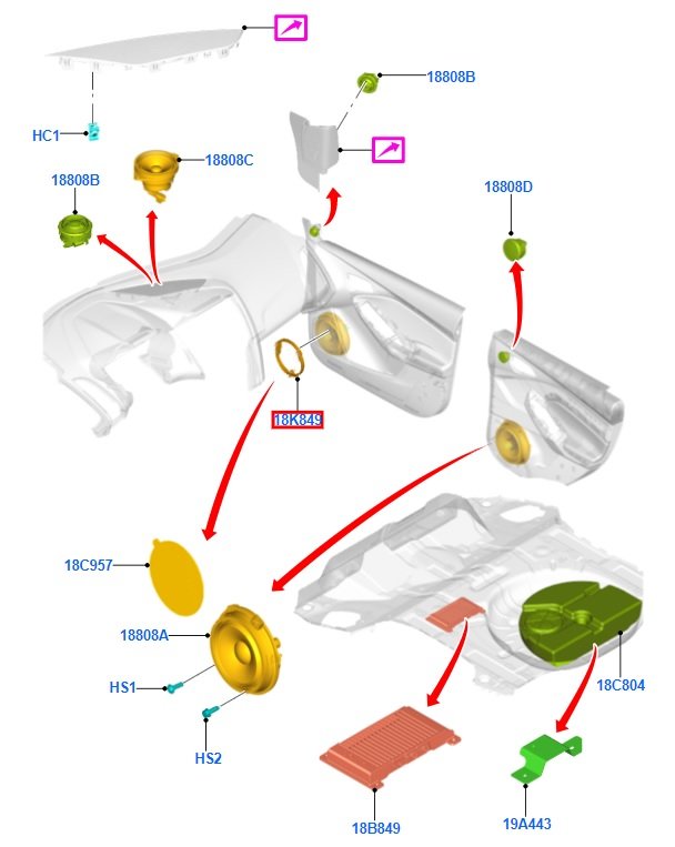

Příspěvek od ZaQik » 28.03.2021 10:52
nasel jsem ve svych zasobach podlozky pod predni stredobasy
... neni mi jasne, jak to ma ve dverich drzet - ty dve od sroubu "omackane" diry nikam ve dverich nevedou, protoze je v plechu vyrez na cely reprak :nixw:

Příspěvek od ZaQik » 26.09.2021 10:33
tak podlozky se pouzivaly u prvnich predFL dveri, ktere maji jinak pripravene otvory pro repra ... asi se puvodne pocitalo s jinama reprakama a pak se v ramci uspor preslo na tvar mondeo mk4 ... a pozdeji se upravil i prostrih dveri, aby se usetrilo za plastovou podlozku a srouby ... takze podlozky s klidem muzu hodit do kontejneru na plasty :wink:

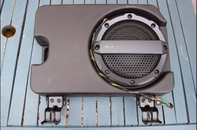

Příspěvek od karolkopictures » 15.02.2025 13:00
Mám otázku vie niekto konkrétne parametre originál subwoofera do ff3? Myslím výkon rozmery atď. Ďakujem

Příspěvek od ZaQik » 16.02.2025 07:47
na stitku neni nic napsano, ale kdyz pojedes kolem, muzes si to u me zmerit :wink:

Re: Výměna repro FF3
Příspěvek od Jožko2018 » 16.02.2025 08:04
Výkon neviem, ale pasuje presne do dojazdovej rezervy, takže rozmer si vieš odmerať
Příspěvek od karolkopictures » 16.02.2025 08:08
Mal som na myslí samotný reproduktor.
Příspěvek od Jožko2018 » 16.02.2025 08:39
Akože priemer a výšku? Nemáš rezervu? To je ako odliatok z nej. Ale trochu neskôr Ti to môžem ísť odmerať
Příspěvek od karolkopictures » 16.02.2025 13:33
Ide mi o to že som chcel dať reproduktor do bočnice v kufri ako to mali ST v USA. A neviem či sa mi to zmestí. Rezervu mám. :wink:
Příspěvek od Vacil » 16.02.2025 13:48
Výkon netušim, ale origo sub jsou dvě 2 ohm cívky.
Příspěvek od karolkopictures » 17.02.2025 09:48
Focus ST v USA má 7" subwoofer
