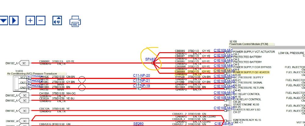

toto si asi nemal rozbalene/preletovane SP482 ?

Ano ak je VAP off a Hz 0 tak neregeneruje. Islo mi skor o vyhrievanie lambdy , ak by bola na rovnakej vetve. V logu je vidno ze ti pada V , musis zistit ktore supply ti napaja EGT11 . Nevyzera ze ti to niektory snimac/ovladac stahuje .

SP482 rozbaleny. Je to hned za poiskovkou, v gumovej prechodke. Takze isiel blok z poistkovej von. Vsetkych 5 vystupnych kablov tam drzi, spoj je cisty, bez oxidacie.

to by mal byt lisovany spoj ? Prepajkuj ho , takto podobne blbnu ak je v nich problem, tu oxidaciu tam neuvidis .

Spoj opraveny, premostene napajanie k PCM.
