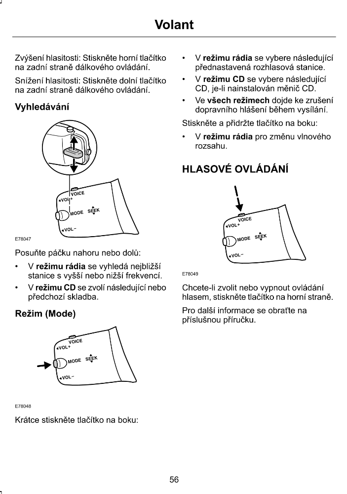

Len mala poznamka. Vyskusal som pripojit odporovy delic (akoze ovladac z Focusu) k tomu Sony radiu a fungovalo to. Takze netreba prepinat, ovladanie funguje aj cez CANBUS aj analogovo

Vo Focuse to tak ma byt.Aspon podla navodu k autu.
Navod
Navod

Ha...tak to je sranda...lebo fakt by som povedal, že na starom CD6000 mi to prepínalo rádio stanice - predvolby a nie že by to hladalo frekvencie...hmm...niekedy to ešte vyskúšam :idea:

stanice prepinas tlacitkem MODE
