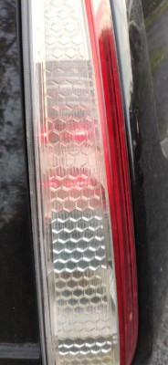

Ahoj, potřeboval bych poradit jaké červené žárovky do zadních čirých světel. Ty co tam mám svítí růžově, tak je chci vyměnit. Díky za tipy co máte vyzkoušený. Já koukal na fordshop a tam chtějí za jednu asi 450kc. Díky

Aby to nebylo to samé co tam mám teď, jsou to červené starline taky za takové peníze, ale svítí růžově

ruzove sviti casem kazda, krome originalu :(

Ja som kupoval nejaku Philips (sa mi zda). Dost draha. Ale funguje.

Tak mě dneska ráno stavěli kvůli těm zadním světlům policajti.
Objednal jsem nějaké Philips, tak snad to pomůže.

Tak žárovky vyměněny, jsou to nějaké Philips. Ty Starline by tam měli být od února, v lednu jsem neprošel na technické, krom jiného i kvůli těm žarovkám. To se za tak krátkou dobu vypalily nebo je mechanik nevyměnil?
