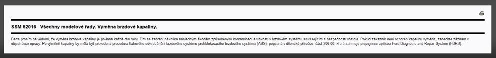

Víte někdo správný postup výměny brzdové kapaliny/odvzdušnění na Focusu mk4 s elektrickým posilovačem brzd? Je už nutná diag?

[YouTube]https://youtu.be/_iZH-lrWyfM?si=CKIt0BXyI99xUrht[/YouTube]
Tak tohle mi přijde jako fajn vychytávka na výměnu brzdovky za pomoci FORScan. Modul ABS si sám odčerpá nadefinované množství brzdovky.

Ano, je predepsana vymena "pres diag" , ale ve videu neni videt, ze by používali pretlakovy udelatko na nadobku - coz pozaduje i Forscan...

to znamená, že na auto s elektrickým posilovačem už nestačí starý postup, kdy jeden šlape na brzdu a druhý povoluje odvzdušňovací šroub?
