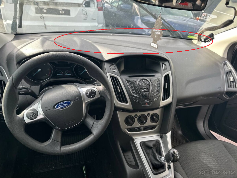

Ahoj, neví někdo, jak ta zakroužkovaná zadní plastová část palubní desky drží? Jestli je tam napevno naplastovaná nebo to drží nějak jinak? Vibruje mi to tam plast o nějaký další tvrdý materiál :(
Příspěvky: 25200
Re: Vrzání z přístrojové desky
Příspěvek od ZaQik » 26.04.2024 10:13
palubka je v jednom kuse a pod sklo je jen nasunuta
