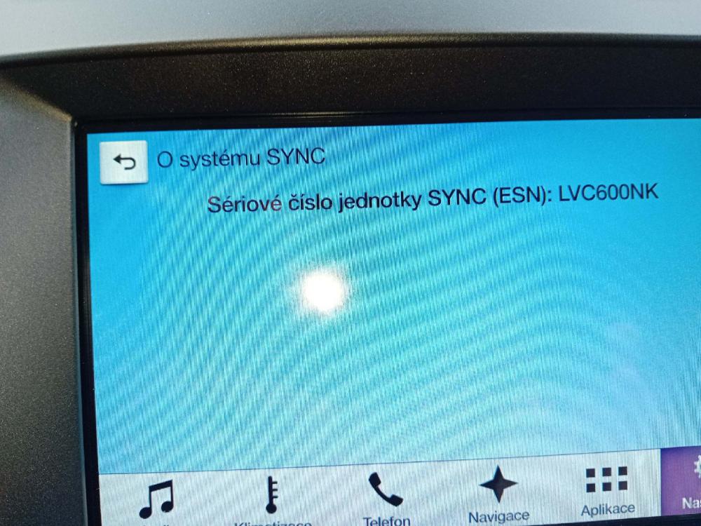

tak patřím k těm co mají novejsi "MY20" modul. Takze smula, na 3.4 neupgradnuVacil píše: 16.01.2024 13:12 Pro 3.0 jsou mapy F11 poslední a jestli budou někdy i novější je ve hvězdách, ale nespoléhal bych na to. Za mě určitě CyanLabs.

. Každopádně 3.0 a MY20 - se APIM měnil ve Fordu?

jo jo, podle serioveho cisla je to APIM ktery dodavaji ford servisy. Ale jsem druhy majitel a v servisni knize to neni
