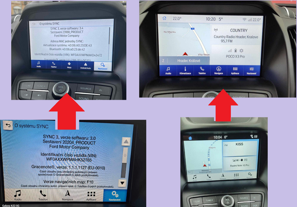

U Focusu MY17, muzu pres cyanlabs udelat upgrade z 3.0 na 3.4, ale ponechat tam puvodni mapy F10? Nebo musim vzdy i mapy prehrat?

Přechod z 3.0 na 3.4 vyžaduje reformat, tudíž se bude přehrávat úplně všechno.
Každopádně můžeš být i fajnšmekr a nainstalovat si 3.4 s mapama F10 :D

Nicmene to musi byt mapy pro 3.4, nelze na verzi 3.4 pouzit mapy pro 3.0.

Jo vidis to, to mi nedoslo, ze se vlastne dela remormat.. tim je to vyresene. Chtel jsem usetrit cas.. neusetrim :-D

Oficialnim postupem se bude koncit na SYNC 3.0 , pokud chce mapy F12 ( 2022 ), tak musi neofiko na SYNC 3.4
jinak kluci diky moc, aktualizace pres cyanlabs reformat je luxusni a jednoducha vec... jen tahani a nasledne kopirovani na USB trvalo 2.5 hodiny a potom 50 minut instalace v aute a potom master reset...
Snad to brzo pujde i na MY2020
