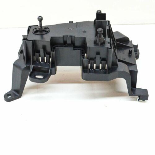

servis Ford AMB Ořech - řekli, že je radar "vycvaknutý z něčeho... že se musí sundat nárazník, nacvaknout, a pak jezdit kalibrovat = 5000.
(+ teď podruhé navíc, ještě nějaký díl prasklý okolo toho, držák radaru) + další 3000.
spíš mě překvapuje, že je to tak snadno rozbité. Parkuju v Praze, na ulici, v řadě. to by byl zázrak, aby se mého čumák nikdo ani "nedotkl".

to je drzak k nicemu, zlate pevne zelezo v FF3

Plastový držák radaru ve FF4 je k ničemu, a jeho častá oprava stojí zákazníka hodně peněz

a co by se stalo ho udělat z plechu?, neměl by problem CCM že je to plech a ne plast ???

Radaru je to buřt, vyzařuje dopředu, držák je vzadu
