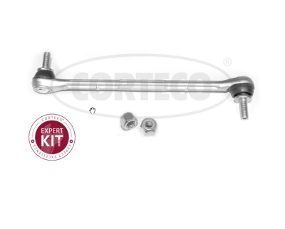

Osobně bych doporučil (pokud jsou pro danou aplikaci k dispozici) tyčky stabilizátoru Meyle HD - mají výrazně větší kulové čepy a vydrží tím pádem víc.

Meyle HD určitě vypadají robustně, ale zajímavé je, že originály vypadají jinak. Jediná druhovýroba, která vypadá jako originál, je německé Corteco...

Ano Meyle HD maju vacsie gule. Az tak, ze napr. na Cmax 2 sa opieraju o karoseriu za tlmicom pri toceni volantom.

je jich mrak stačí vybírat , jedna továrna , víc vchodů? :palec_nahoru:
DELPHI TC2562 , GSP S051237 , SKF VKDS344002 , PROFIPOWER 6S1053 , FAI SS7740 , CORTECO 49398666 , NK 5112531, DYS 30-63458 ,
