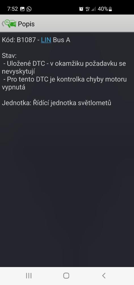

Ahoj,
mám problém s natáčením světlometů. Někdy fungují normálně. Jsou dny, kdy se nenatáčí a vyskočí na displeji hláška. Někdy jdou cca 5 minut a pak se nastaví do základu, vyskočí hláška a nenatáčí se. Jako aprílové počasí. Díky za každou radu, která povede k vyřešení problému.

Příspěvek od ZaQik » 17.02.2024 07:56
diagnostikou zjistit, ktere svetlo je spatne ... asi ma uvnitr nalomene dratky

Re: Mondeo MK5 problém s adaptívnymi svetlometmi a stieračmi
Příspěvek od Martin89 » 17.02.2024 07:59
Asi Tě to nepotěší... Dia a pak výměna světlometu. Pokud bude chyba v pravém, máš štěstí. Těch je na Bazoši víc :nixw:

Příspěvek od pecuch » 04.03.2024 15:38
Tak jsem zkontroloval konektor a prostříkal kontakty, ale nepomohlo to. Světlo blbne pořád, pásek chvilku svítí, pak ne. Včera jsem si všiml, že to asi začíná zlobit víc, v průběhu cesty mě světla přestaly měnit kužel a natáčet se do zatáček. Palubka žádnou chybu nepíše. Takže asi podobný problém jak už tady byl popsán dřív. Vypadá to, že teda asi zlobí pravé světlo. Zkusím diagnostiku a pak teda asi hledat nové světlo. Nebo někdo jiný nápad? Díky, R.

Příspěvek od pecuch » 11.03.2024 08:43
Dnešní diagnostika potvrdila, že chyby tam jsou, bohužel. Teď teda nevím, jestli má smysl zkoušet jinou řídící jednotku, nebo rovnou shánět světlo. Po vymazání zůstala zatím jen chyba B103D - řízení pravého světlometu.
