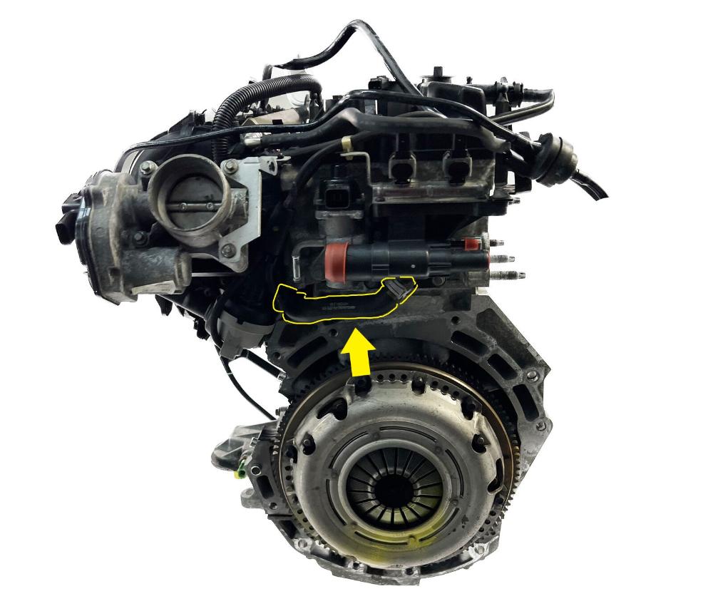

Hloupé je, že nevím jestli je to ta hadice odvětrávání, jen mám na to podezření podle vyšších otáček za studena, ale neslyším ji tam nijak syčet, že by byla prasklá. OEM by mělo být 1744424, originál cca 1800Kč, polská druhovýroba 600Kč. To je úplně ta spodní hadice viz obrázek? Jak se tam dá proboha dostat?
hadice 1.8 flexi fuel

Re: hadice 1.8 flexi fuel
Díky, altík ještě takto vyzkouším.
Už jsem taky bohužel našel video, kde jsem tu hadici konečně identifikoval, to je horší, než jsem čekal a teda nemám vůbec představu, jak to realizovat před bytovkou
Ten borec se tam celkem nadře, aby tu hadici sundal a to má motor venku z auta na stole a sání dole.
https://youtu.be/D2bcjIxM9hY?t=291
Ještě ani nevím, jestli je chyba v té hadici, protože nesyčí, ale někdo zase radil, tam za studena zkusit stříknout do těch míst v sání sprejem na startování, že když je tam díra v hadici, tak si to nasaje a zvednou se otáčky.. tak taky zkusím..
Strcis tam ruku a citis, ci je prepadnuta, makka, mozno teda aj derava. Alebo teda ten sprej.
Ak to chces stiahnut dole, treba ju chytit (spicatymi) kombinackami a pootocit, aby sa odlepila, potom uz pojde lahsie. A/alebo ostrym nozom narezat po dlzke, potom kombinackami otocit, ona sa roztrhne, a tak ju stiahnut.
Na 1.4/1.6 zvykne vydrzat menej ako na 1.8/2.0. Ked uz sa s tym natahujes, urcite vymenit aj ten ventil.
Co skor odchadza na tomto motore su ventilky ovladania podtlaku. Dvojica hore nad predovovkou, za EGR ventilom, na pravej strane veka ventilov. Zvykne sa zlomit hadicka, ktora ide do podtlakoveho ovladania.... myslim dlzky sania(?) (druha ide do virivych klapiek). A kazia sa aj samotne ventilky.

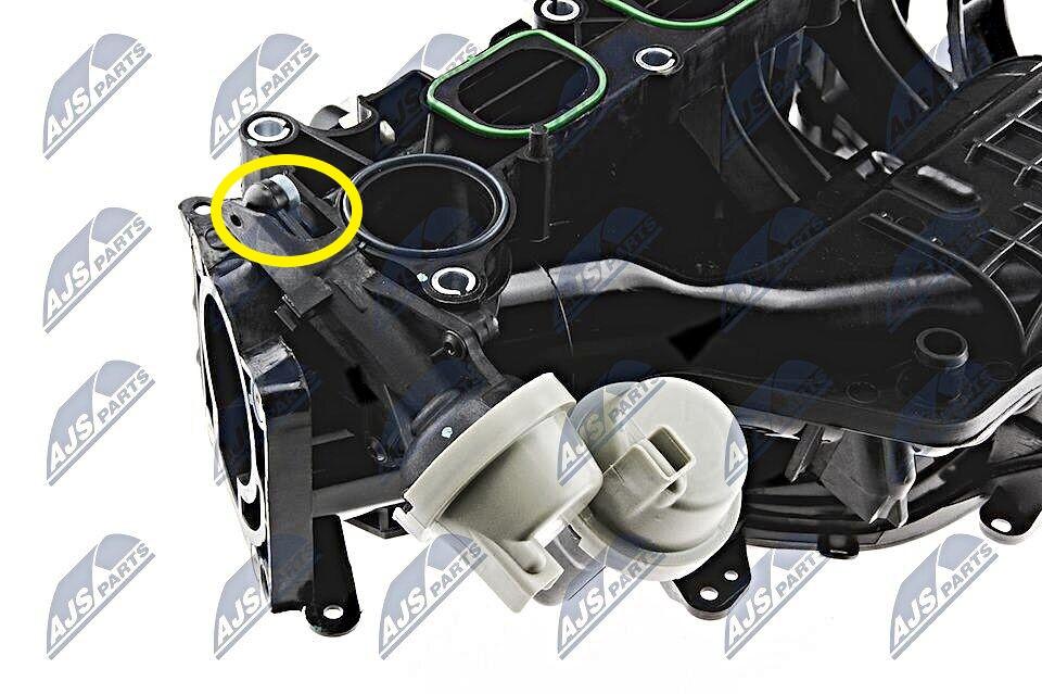

AKTUALIZACE: Než budu objednávat - jakou značku doporučujete a jde nějak zkontrolovat, zda není blbě táhlo od podtlaku ke klapce - dá se nějak jednoduše táhlo zkontrolovat, jestli tam vůbec je, nebo není jen vypadlé bez demontáže sání
Předpokládám, že je to toto viz obrázek

- Příspěvky: 13714
Ano, to je na virive klapky - je zelene. A druhe, pod nim na obrazku, s hnedym tiahlom, je na regulaciu dlzky sania. Po nastartovani sa musia obe uplne zatiahnut az na doraz. Mozes rukou skusit potlacit, obe sa daju nahmatat bez akejkolvek demontaze (len kryt motora dole). Ak to nespravia, je niektora hadicka derava.

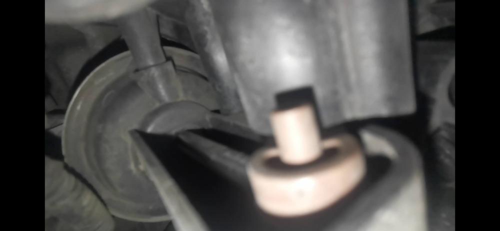

Díky.. nevím jestli se mám radovat, ale spíš budu brečet.. zkoušel jsem první bez nastartování na ty táhla zatlačit a hezky pružily a vracely se, takže hadičky jsou ok. Pak jsem nastartoval (na poprvé bez plynu to zase chcíplo) a táhla se hezky zatáhly.. zkoušel jsem i odpojovat konektory selenoidů a ty táhla se pak vracely a po zapojení se zase zatáhly spolu s těmi měchy.. takže selenoidy taky ok (mažu objednávku).. divné, měl jsem za to, že jejich odpojení by mělo mít vliv na volnoběžné otáčky - ano/ne?.. ale ať jsou ty konektory zapojené nebo nejsou, tak otáčky jsou pořád na cca 1100ot/min u studeného motoru..
Fakt už nevím.. že by někdo vykuchal jen klapky? Nebo je to prostě někde úplně jinde (ta aktualizace sw, co pro flexifuel nikdy nevyšla)?
Aktualzice: .. a nebo možnost 3.. má to táhlo vypadat takto (sorry za fotku, líp se mi tam dostat nepovedlo), nebo na tom čepu tak nějak něco chybí.. třeba to táhlo k vířivým klapkám, a je tam jen "pístnice" měchu?
Zatiahli sa, ok. Takze hadicky nie su derave. Ale solenoidy nemusia byt v poriadku. Sice na starty to nema vplyv, ale ak tam mas origo, asi ich mozes rovno vymenit. Vacsinou vydrzia tak 10-12 rokov alebo 150-200tis km. Ak je lenive vo vyssich otackach, po zohriati trha, nejde za plynom, ide nepravidelne, alebo ma prepady vo vykone, rovno ich vymen.
Detail tiahla si presne nepamatam. Ale ak je ta siva cast spojena s tyckou do podtlakovej membrany a hybe sa, ako si napisal, bude to ok.
Tak mas mozno problm inde. Baterka nie je na odchode? Nema uz svoj vek? Zvyseny volnobeh po starte moze byt aj vybitou baterkou (odskusane). Pozri este adaptacnu tabulku. Ci nie je prilis ustrelena a silno neobohacuje zmes.
