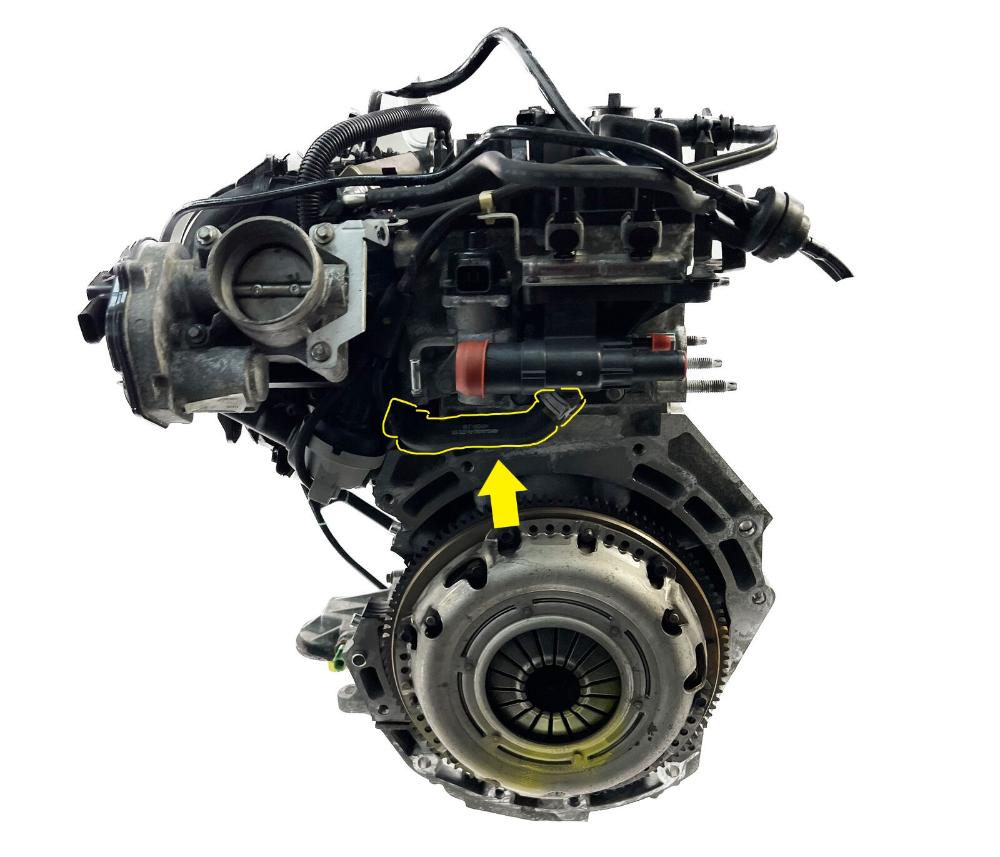

Hloupé je, že nevím jestli je to ta hadice odvětrávání, jen mám na to podezření podle vyšších otáček za studena, ale neslyším ji tam nijak syčet, že by byla prasklá. OEM by mělo být 1744424, originál cca 1800Kč, polská druhovýroba 600Kč. To je úplně ta spodní hadice viz obrázek? Jak se tam dá proboha dostat?
hadice 1.8 flexi fuel

Baterka i alternátor jsou v pořádku, na ty jsem měl právě podezření, ale nemůžou za to. P1246 mi tam naskočila až po vyndání pojistky, když sem si s tím hrál, předtím tam ta chyba nebyla (dělal jsem předtím schválně diagnostiku před a po, co jsem se s tím hrál). Startér bych taky vyloučil, to auto jinak startuje úplně normálně.

Nie, to nie je ona. Je este viac na chuja zospodu sania.

PCV valve, PCV valve hose.
Mne sa zda, ze na 1.8 som vyhadzal airbox, klapku, hadice okolo, kryt pod motorom, a nejako zboku a zospodu sa mi ju podarilo vydolovat von. Vrchnu sponku od ventilka som dal dole zboku a spodnu do sania zas zospodu. Upozornujem, ze ak ti ta origo sponka vyskoci z kombinaciek a pootoci sa, tak si v prdeli a musi ist sanie dole, lebo inak ju uz nestiahnes. Ale je to uz nejake 2 roky, tak mozno mam zlu pamat.

Re: hadice 1.8 flexi fuel
Díky, altík ještě takto vyzkouším.
Už jsem taky bohužel našel video, kde jsem tu hadici konečně identifikoval, to je horší, než jsem čekal a teda nemám vůbec představu, jak to realizovat před bytovkou
Ten borec se tam celkem nadře, aby tu hadici sundal a to má motor venku z auta na stole a sání dole.
https://youtu.be/D2bcjIxM9hY?t=291
Ještě ani nevím, jestli je chyba v té hadici, protože nesyčí, ale někdo zase radil, tam za studena zkusit stříknout do těch míst v sání sprejem na startování, že když je tam díra v hadici, tak si to nasaje a zvednou se otáčky.. tak taky zkusím..

Strcis tam ruku a citis, ci je prepadnuta, makka, mozno teda aj derava. Alebo teda ten sprej.
Ak to chces stiahnut dole, treba ju chytit (spicatymi) kombinackami a pootocit, aby sa odlepila, potom uz pojde lahsie. A/alebo ostrym nozom narezat po dlzke, potom kombinackami otocit, ona sa roztrhne, a tak ju stiahnut.
Na 1.4/1.6 zvykne vydrzat menej ako na 1.8/2.0. Ked uz sa s tym natahujes, urcite vymenit aj ten ventil.
Co skor odchadza na tomto motore su ventilky ovladania podtlaku. Dvojica hore nad predovovkou, za EGR ventilom, na pravej strane veka ventilov. Zvykne sa zlomit hadicka, ktora ide do podtlakoveho ovladania.... myslim dlzky sania(?) (druha ide do virivych klapiek). A kazia sa aj samotne ventilky.
Díky. Ten zpětný ventil u hadice odsávání klikovky, popř i ta dvojice ventilů na ovládání podtlaku tam by to byly podobné příznaky?
Díval jsem se na video, kde měl někdo problém s tou hadicí odsávání, že měl vysoké otáčky na volnoběh i při přeřazení během jízdy, což se u mě vůbec neděje - u mě otáčky padají jako kámen z 7tis (byl jsem to projet před emisemi) až na 840ot/min (zahřátý motor), takže problém je hlavně u studeného motoru, kdy jsou volnoběžné otáčky vysoké a auto na první nastartování v zimě neudrží volnoběh a chcípne, pokud se nedá plyn. Škrtící klapka se hýbe a čistil jsem ji, takže nějak nevím, kde hledat

1.8 vyrazili z EK, lebo bol zvyseny volnobeh, cez 750 otacok. Bolo vidno aj na grafe, aj na rucicke otackomera, ze drzalo okolo 740-750 a z casu na cas poskocili cez 800. Co na EK resetlo meranie ako neuspesne.
Vymena tesneni pod sanim, PCV+hadice, ani cistenie nepomohli. Ani reset adaptacii (ten len nachvilu).
Potom som menil baterku a ventilky podtlakoveho ovladania klapiek. Odvtedy je volnobeh nieco malo cez 700ot.
Tak jsem nakonec podtlakové hadice zkoušel pro jistotu i stříkat start sprejem a otáčky se ani nehnuly, takže ty jsou ok, co naopak není ok jsou ty selenoidy - zkoušel jsem první prohodit hadičky a pak i z obou vypojit konektory a žádná změna, oproti normálně zapojenému stavu. Objednám nové a doufám, že to bude ok, určitě mi to bude milejší, než ta hadice odvětrání
Jinak na emisích teď čerstvě měli interval 650-950, takže jsem se vlezl
AKTUALIZACE: Než budu objednávat - jakou značku doporučujete a jde nějak zkontrolovat, zda není blbě táhlo od podtlaku ke klapce - dá se nějak jednoduše táhlo zkontrolovat, jestli tam vůbec je, nebo není jen vypadlé bez demontáže sání
Předpokládám, že je to toto viz obrázek
Ano, to je na virive klapky - je zelene. A druhe, pod nim na obrazku, s hnedym tiahlom, je na regulaciu dlzky sania. Po nastartovani sa musia obe uplne zatiahnut az na doraz. Mozes rukou skusit potlacit, obe sa daju nahmatat bez akejkolvek demontaze (len kryt motora dole). Ak to nespravia, je niektora hadicka derava.
