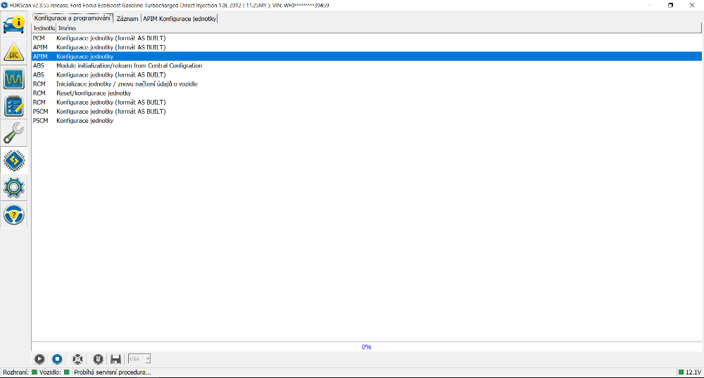

Příspěvek od Antonín Plhal » 13.01.2024 18:38
Takto vypadá nastavení:
Takto vypadá načtení:
Takto vypadá inkriminované okno s připojením auta:
Focus Mk3 (2013) 5dv. hatch, 1.0 Ecoboost 74kW

Nenacetlo ti to vsechny moduly v aute.
Zkus vymazat profil tveho auta ve forscanu, resp. ho nevybirej pri pripojeni forscanu k autu a nech forscan, at vyhleda vsechny moduly znova a vytvori novy profil.

V kazdom pripade este si sa nedostal do konfiguracie jednotky. Takze vyberes jednotku, spustis konfiguraciu, az potom mozes prepinat expert mod.
