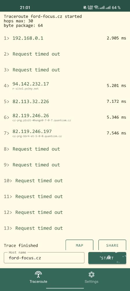

kdyz to nejde, tak zkuste traceroute na ford-focus.cz ... kam az se dostanete? nebo se to ani nespusti kvuli neznamosti domeny?

kozelos

Příspěvky: 25075
Re: Co tak integrovat Tapatalk plugin do fora ?
Příspěvek od ZaQik » 17.12.2023 13:25
Tracing route to ford-focus.cz [195.250.144.183]
over a maximum of 30 hops:
1 3 ms 4 ms 7 ms www.asusrouter.com [192.168.1.1]
2 87 ms 8 ms 120 ms 10.10.10.1
3 14 ms 11 ms 15 ms 90-183-197-122.rcq.o2.cz [90.183.197.122]
4 13 ms 9 ms 11 ms 194.228.115.71
5 12 ms 12 ms 12 ms 194.228.115.65
6 14 ms 10 ms 10 ms 194.228.115.64
7 12 ms 10 ms 11 ms nix2.quantcom.cz [91.210.16.99]
8 13 ms 13 ms 10 ms cz-prg-p2vez-4hunge-0-7-0-7.quantcom.cz [82.119.246.237]
9 18 ms 20 ms 20 ms cz-prg-bbr4-et-4-0-0.quantcom.cz [82.119.246.129]
10 10 ms 10 ms 11 ms free1.poskytovatel.cz [195.250.144.183]
