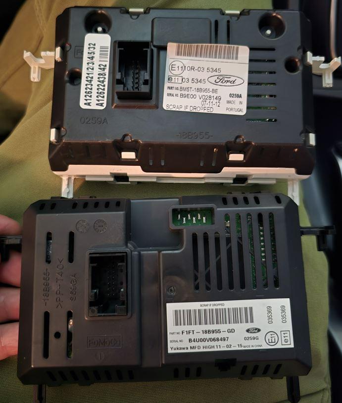

Po prestavbe Sync 1 na Sync 2 u Focusu mk3 po fl mi zustal 4" barevny displej. Da se jednoduse prehodit do Cmaxe pred Fl kde je graficky velky displej? Plug and play?
- Příspěvky: 25075
Re: Sync 1 displej z focus do cmax
jo, jde to, ale bude videt kovovy ramecek (cerna izolepa to vyresi)

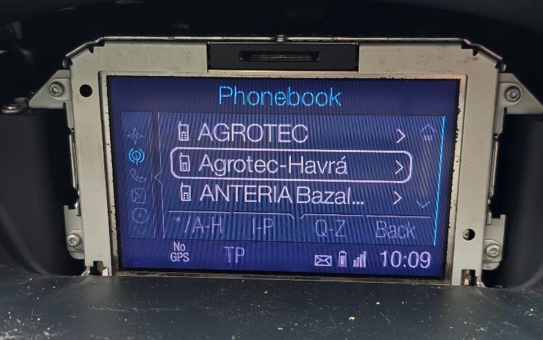

Tak s GPS displejem to funguje.

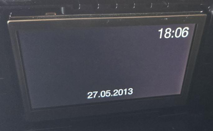

Akorat myslim, ze se tam nejak kouse animace, viz obrazek v jakem je to po vypnuti radia nebo zapalovani.
Konfiguraci sem dal pres Forscann na 5"displej, color, bezdotyk
Panel sem zatim nemenil.
- Příspěvky: 25075
ta "rozpadla" animace je standard ... a jak to funguje, kdyz chces napr. vyhledat kontakt v tel. seznamu pripojeneho telefonu?

Myslim ze dobry:
Musim jeste vytvorit kartu a cekam az mi dojde GPS antena.
