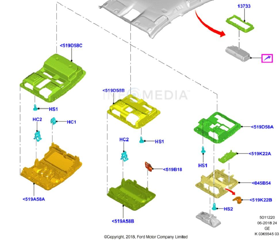

Re: Stropni panel
Příspěvek od ZaQik » 23.11.2023 07:42
viz obr.

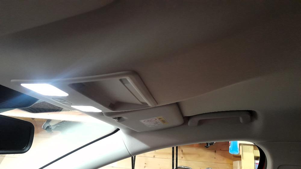

Btw. ja jsem tu schranku na bryle vyresil tak, ze jsem koupil schranku na bryle z MK2 misto madla nad dverma ridice. Trochu obrousit uchyty na schrance a padlo to tam pekne. Levnejsi a bez rezani do stropu, jen presroubovat 2 vruty :)

Příspěvky: 25024
Re: Stropni panel
Příspěvek od ZaQik » 23.11.2023 11:41
velky stropni drzak (pod stropnici) JX7B-A519D58-CC (finis 2315074)
konzole JX7B-A519A58-xx ... napis stavajici a kouknu, ktera by to mohla byt

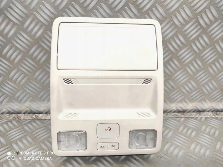

Jo, ten by šel. Pořád přemýšlím, že v té delší verzi je vždy použito tlačítko SOS, což nemám.
LAMPKA-OSWIETLENIE-KABINY-FORD-FIESTA-MK8-17-Jakosc-czesci-zgodnie-z-GVO-Q-oryginal-z-logo-producenta-czesci-OEM-OES.jpg
Na netu jsem našel panel který by zřejmě vyhovoval, ale je z Fiesty - H1BB-A519A58-BG. Dle fotek, by to mohlo jít. :wink:
