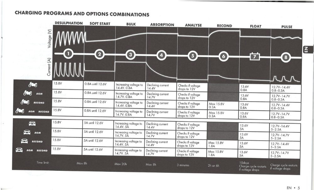

Tady jenom doplnění a sken z manuálu jakým způsobem probíhá nabíjecí proces na CTEKu MXS 5:

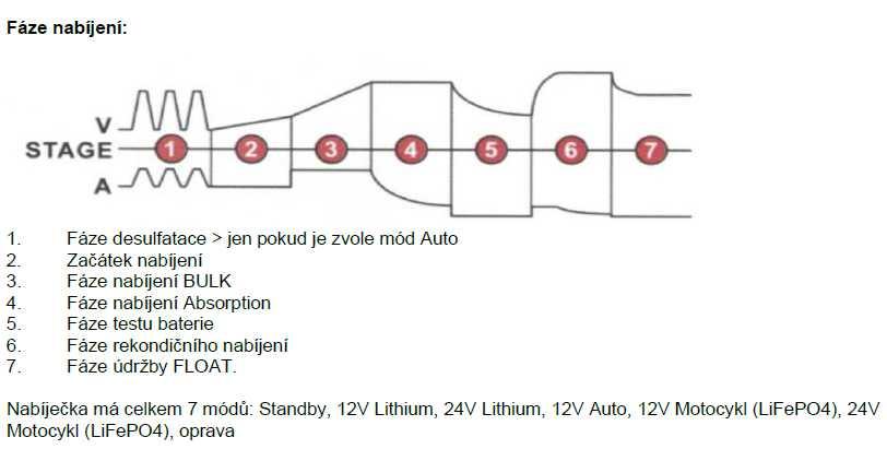

BTW právě tato funkce rekondice byla pro mě důvodem pro doplnění rodinné flotily nabíječek z Lidlu jedním kusem od C-Tek.
Vlastně první kus nabíječky z Lidlu, pořízený někdy v roce 2008(?) jsem neprozřetelně vyhodil po té, co mu přestal fungovat mikrospínač (to jsem tehdy netušil, že je to taková banalita). Další kusy jsem zachránil a fungují skutečně už přes 10 let.
oscaar
Příspěvky: 872
Registrován: 18.10.2011 20:09
Bydliště: Zlín
Re: Baterie / autobaterie / nabijecka
Příspěvek od oscaar » 10.11.2023 13:23
Na tu první nabíječku z Lidlu si pamatuju, taky jsem jí měl a taky jí odešel mikrospínač. Tenkrát jsem jí ze vsteku vyhodil. Ty tři červené verze s displejem jakože nabíjejí ale není to idealní, na to, co akumulátor potřebuje.
https://www.youtube.com/watch?v=_V5vkCAYoxo&t=784s
Dodatečně jsem si jí upravoval, na vlastní riziko a strátu záruky.
https://www.youtube.com/watch?v=mfP8Ure_DG8&t=226s
Ten čínskej FLUXSUR 6A co mám, má takový průběh nabíjení a cenově se pohybuje kolem 800,- .

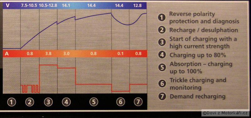

Příspěvek od jenikHK » 10.11.2023 15:14
Po mrknutí na videa můžu říct: Ta šedivá nabíječka Lidl je úplně jiná i uvnitř.
Každopádně k té jsem kdysi našel měření průběhu aspoň napětí:
https://www.motorkari.cz/tema/?t=146314&pgr=1
Z téhož zdroje i tenhle obrázek, který byl na krabici.

To je myslím ta 10 A PERFORMANCE? Tu taky testoval.. 🙂
