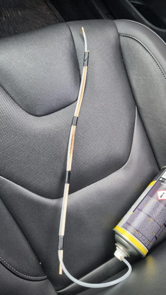

Tak jo. Výparník je přístupný od předních větracích mřížek nad navigací. Je potřeba si trošku pomoc, aby k němu hadička správně doputovala. Kroutí se jak had.
Vypnout AUTO, nastavit nejnižší rychlost větráku a přes otevřenou klapku zaplnit prostor výparníku pěnou. Jelikož je to dvouzóna, je potřeba takto aplikovat do obou větracích otvorů.
400ml mi vyšlo na dvě zaplnění obou otvorů po cca půl hodině od první aplikace.
Tak snad to chvilku bude fungovat. Lepší značku jsem bohužel narychlo nesehnal. Zítra už je pozdě
